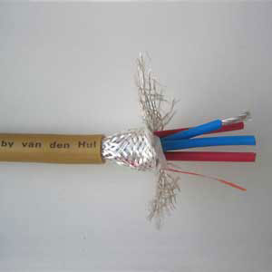

Er der nogle der kan hjælpe?
Skal terminere dette højtaler kabel, men er i tvivl om hvad jeg skal gøre ved skærmen. Skal den klippes af helt inde ved
kappen, eller skal det bøjes tilbage ligesom på et coaxialt antenne-stik til tv'et?
Kablet ses her:

Det kan du sådan set gøre, som du vil. Hvis du bøjer skærmen tilbage, så ville jeg dog omgive den med en gang krympeflex for et lidt pænere og
flossefrit look.
Når det så er sagt, så er det faktisk meningen, at skærmen kan fungere som groundwire, der forbindes mellem højttaler- og forstærkerground, hvis
det er muligt - se Van den Huls hjemmeside og særligt højttalerkablet CLOUD Hybrid, hvor det ses meget tydeligt.
Det giver muligvis lydmæssige gevinster at grounde sine højttalere - jeg har ikke selv gjort forsøget, så kan ikke udtale mig om en eventuel effekt.

Jeg troede dog at den femte leder i midten af kablet var til at "jorde" med, hvis man havde en højtaler og forstærker med stel-
udgang.

Mmmmmm ... måske ikke helt ... Kunne faktisk ikke se på fotoet, at der var en femte leder til stel - det ses først, når optionen "flere billeder" vælges
- så jeg troede faktisk, at det var hensigten, at fletskærmen kunne forbindes til stel. Teksten til fotoet efterlader dog ingen tvivl om, at der er en
femte leder beregnet til stel, og at fletskærmen skal beskytte mod højfrekvent indstråling.

Fletskærmen er til at beskytte mod højfrekvent stråling som du siger Analogueman. Et slags Faraday bur.
Mit spørgsmål gik på om det skulle vippes tilbage (lidt som på billedet), eller det bare skal klippes af?
Måske gør det ikke den store forskel.

Sendt: 29 Januar 2013 kl. 21:21 | IP-adresse registreret
Det ville da være pænest, at klippe det af. Det skal jo ikke tilsluttes.

Og som jeg skrev, så kan du gøre som du vil. Personligt ville jeg klippe det af. Uanset hvad du vælger, så ville jeg lige give kabelenden et stykke
krympeflex for en pænere finish.
