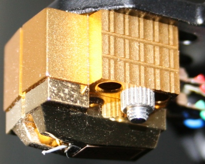

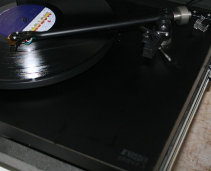

Hej Jeg har en rega plannar 3 med en fin pickup på som jeg absolut ikke kan gengive hvad hedder, men fik at vide den skulle vær god.

Jeps, smid et par fotos på af dit set-up, så vi har mulighed for at hjælpe med at fjerndiagnosticere lidt mere.
Du lider måske også - eller rettere sagt dit anlæg - af akustisk tilbagekobling, hvor dybe toner rammer din pladespillerkombination og fanges af pick
uppen, hvorefter det forstærkes. Det kan give en ganske god gang buldrende bas og mellemtone, der godt kan lægge sig som en dyne over (sløre)
resten frekvensområdet.

Billeder af arm og pickup vedhæftet

Sendt: 26 Januar 2013 kl. 14:40 | IP-adresse registreret
Pick uppen er en Denon DL 304 og er en ganske fin pick up. Men se lige efter om din riia står på MC, men det tror jeg, at den gør, da lyden ellers ville være ret svag på MM. Prøv, at sætte et andet kabel på mellem riia og forstærker. Måske kan det give en anden klang.

OK - det ligner en Denon DL-304 - en udmærket pick up - som jeg husker det ... det er snart nogle år siden, jeg havde et eksemplar ... med en fint
frekvenslineær gengivelse. Ikke den mest dynamiske pick up i verdenshistorien, men jeg valgte den vist især, når jeg var i kammermusikhumør.
Nå, din RIAA skal sættes i MC-position. Til 304'eren anbefales en belastningsimpedans, som er større end 100 Ohm, så måske er problemt, at din
RIAA er låst på 100 Ohm. Jeg husker ikke, hvad jeg belastede min 304'er med i sin tid, men mener det var mere end 100 Ohm, før den lød
tilstrækkeligt åben.
