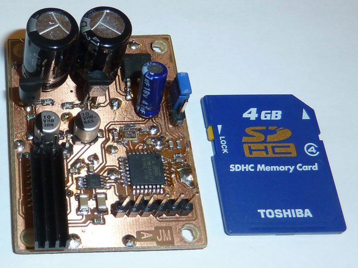

Sendt: 03 Januar 2013 kl. 21:36 | IP-adresse registreret
j_mil
Har du virkelig selv lavet/designet dette styre kredsløb? Du skal have en   og en

j_mil
Bruger siden: 08 Marts 2009
Indlæg: 206
Sendt: 04 Januar 2013 kl. 09:20 | IP-adresse registreret
Det er ikke min erfaring at motoren begynder at støje mindre efter et stykke tid. Sagen er noget mere kompliceret end som så. Jeg målte vibrationer på motoren med accelerometer for at se hvilke paramtere der er vigtige og en af de rigtige vigtige ting er fasen af AC'en mellem de 2 motorviklinger, bare få graders ændring øgende vibrationerne betydeligt, den styring jeg har lavet genererer de 2 faser direkte og forsyner motoren direkte via 2 små power amps. Normalt generes fasedrejet med en kondensator og det er for mig at se ikke godt nok. En anden detalje, motoren kører på en lavere frekvens så jeg bruger 45 omdrejninger på trappehjulet, det gav også mindre vibrationer. Jeg kender ikke de løsninger man kan købe, men med mindre at de går ind og laver de 2 faser hvilket vil kræve konstruktive ændringer, tror jeg ikke de har den store effekt (jeg prøvede at bruge generatoren som enkelt sinus med kondensatoren, som jeg vil mene minder meget om de bokse man kan købe fra pro-jekt), det havde ikke nogen effekt, så ringe er lysnettet heller ikke. Dog skal det nævnes at de netadaptere der følger med har så stor udgangsimpedans så den spænding motoren får er alt andet end sinusformet pga. backemf'en fra motoren.
Ja, det skam eget design, den er dog kommet i en MKII version med større køleplade  og mindre byggehøjde så den kunne være i den elektronikboks der er i Pro-jekt'en.
Til top Vis j_mil's Profil Søg efter andre indlæg skrevet af j_mil
Sendt: 04 Januar 2013 kl. 10:02 | IP-adresse registreret
j_mil
 herfra også, det er virkelig fedt, det dér. En fornøjelse at se, når det grebet an på den måde. Du har også ret i, at 90 graders fasedrej via en kondensator ikke er optimalt.
Spørgsmål: Er Projectens motor lavspændings AC, eller virker din controller også til Rega, for så ville du da hurtigt få et stort publikum.
