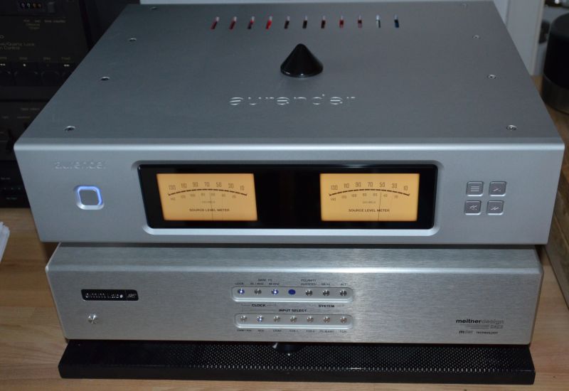

Nu har jeg aldrig haft min musik på en egentlig PC, men på en NAS, styret af enten Logitech eller Sonos. Dette er dog nu droppet til fordel for dette system:
Det er en Aurender S10 med EMM Labs DAC2X ... og JA - det er bedre end nogen CD-afspiller jeg nogensinde har haft. Det er også en hel del bedre end min NAS med Sonos + DAC, som jeg ellers har kørt med nogle år.
