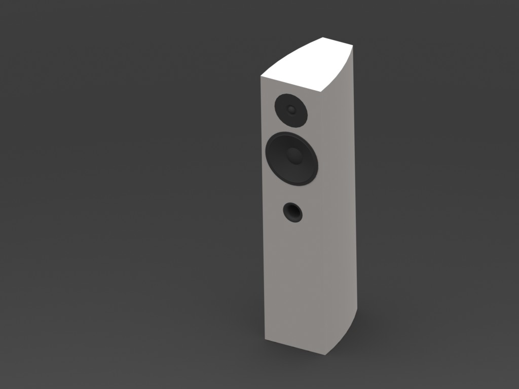

Synes jeg ville dele mit DIY projekt med jer, eftersom jeg gennem tiden har hentet rigtig meget inspiration herfra.
Jeg har i lang tid tænkt på at bygge nogle nye kabinetter til mine 10-12 år gamle Dynaudio Audience 52.
Heldigvis er 52'eren er lavet som en gulvmodel også ( Audience 62 ) så jeg ved at enhederne kan fungere i et større kabinet.
Det er kun delfilter til forskel. I første omgang genbruger jeg dog det org. delfilter, prøver at lytte lidt til det, og så kan jeg
ændre på det senere.
Den indvendige opbygning er lavet af 12 og 19 mm MDF
Fronten er 12+19 mm MDF skruet sammen. Så jeg har mulighed for at lave ændringer inden i senere.
Siderne er 16+6mm MDF limet sammen.
Herunder følger billeder af byggeforløbet op til nu.
Sådan her ender det færdige kabinet med at se ud. Desuden kommer der en sort front på.

Jeg ville give det noget bedre afstivning à la matrix. Ellers flot arbejde.

Spændende kabinet design, flot, men er de buede sider stive nok? Det ser ud som om du har sat nogle måtter - limplader ? - på indvendigt, jeg ville nok have fyldt rillerne ud med lim og nok også lavet en sandwich konstruktion med to plader, hvor rillerne var forskudt, hvis jeg havde haft dit værksted.
Hvis delefilteret passer til dine enheder - og det gør det jo - er der ikke nogen grund til at ændre det, med mindre det kan forbedres. Men du skal have afstemt basporten til det større kabinet og også den mængde dæmpningsmateriale du putter i kabinettet.
Følger spændt med i fortsættelsen!

De buede sider bliver i sig selv ret stive og stabile. Og formen holder resonanser nede, både i selve siderne, og i boksen. Imponerende arbejde!

Hvis du sætter bassen i et kabinet, som har større volume, skal du også tilpasse basrefleksporten, og du vil også få en
anden frekvensgang - større er ikke altid bedre ( når vi taler basrefleks-kab... )

Ningbo skrev:
Godt værksted du har der, har kunne man jo godt være lidt misundelig.
kabinettet.
De måtter jeg har sat i er bi-tumen plader. De nedsætter resonas og vibrationer markant. Og der kommer yderligere 6 mm MDF
eller Birke kryds finer udenpå, og det laver jeg ikke riller i for det burde nok kunne presset i facon.
Jeg har valgt en lidt større basport end den i det originale kabinet. Jeg har ikke gjort mig nogen tanker om at lave beregninger
på den. Kunne jeg være jeg lige skulle kigge på det
Mht dæmpe materiale, så bliver det via trial and error metoden

Det er faktisk bedre at lave det lidt for stort. Man kan altid pille basenheden ud og lægge en pose tørt sand i bunden af kabinettet. Så fin-tuner man kabinettet 1 eller 2 liter, samtidig med at man stabilisere kabinettet lidt bedre, pga den øgede vægt i bunden. Porten ser jeg heller ikke som det store problem. alle dem jeg har set som benytter porte, starter med at den stikke et stykke ud af kabinettet, mens de måler og lytter. Og så er det først når de er tilfredse at de klistre/skruer den korrekt opskårne og opmålte port fast i det færdige kabinet

Flot kabinet arbejde og rigtig dejligt at værktøjet er i orden - Jeg selv er tømrer og kan godt lide at se når folk kan finde ud
af bruge en fiskemaskine og der er styr på tingene.
Bitume plade er rigtig godt, jeg har også brugt en del af det i mine hjemme byggede højttalere. Mit bas kabinet er rimelig
stort og der virker Bitumen godt kan jeg fortælle
Ja måske skulle du have givet den en afstivnings hylde mere eller to, men til gengæld så er to hylder, buede sider og store
stykker Bitume plade bedre end mange andre sete diy og fabriksfremstillede projekter
Glæder mig til du kommer til filtret og husk at bedre komponenter og gerne kobberfolie kondensatorer kan gøre en
væsentlig forskel
Mange hilsner Henrik

Vingborg skrev:
Hej Wulff
væsentlig forskel
Godt værktøj er et MUST for mig. Jeg er bare færdig med billigt værktøj, og har vænnet mig til at sige "Den som håndværkeren
har" når jeg investere i nyt grej ;)
Jeg tænkte meget over avstivningen da jeg tegnede højtaleren, men kabinetterne er ikke så frygtelig store B20 x H88 x D30
så det er ikke kæmbe store overflader der skal stives af.
