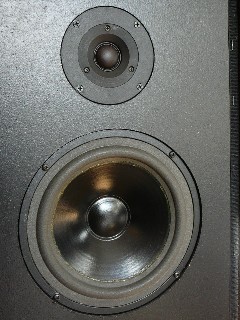

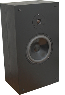

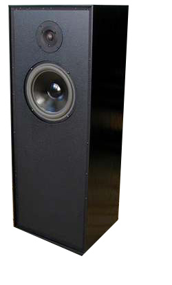

Ja, det vil være en god ide, at se godt efter, når man er ude at kigge på dem. Her på J/ll med samme enheder som E/ll kan man se hvordan det skal se ud.
Sendt: 29 Oktober 2012 kl. 21:52 | IP-adresse registreret
Og her på E/lll kan man se hvordan det skal se ud. B&W DM685 er en klar og dynamisk højttaler med udmærkede detaljer. Men hvis du får et sæt Snell E 2 eller 3 og ordentligt stillet op, får du et væsentligt større lydbillede med fin dybde og rum, samt en glat og dyb bas, som også virker ret ægte i klangen.  E2 har en sokkel så man kan tippe dem noget bagover, hvilket er vigtigt. Så får du det store åbne lydbillede de kan præstere. E3 har ikke denne sokkel, men du bør gøre det samme med dem, da det var den oprindelige mening med E modellen.

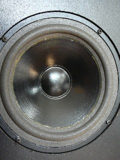

Sendt: 29 Oktober 2012 kl. 23:18 | IP-adresse registreret
det er de billeder jeg har fået af sælger, ser det fint ud????
Til top Vis CLaudio's Profil Søg efter andre indlæg skrevet af CLaudio
skumflum
Bruger siden: 30 Marts 2004
Indlæg: 603
Sendt: 30 Oktober 2012 kl. 06:47 | IP-adresse registreret
Nej!, det gør den faktisk ikke Bemærk at skumkanten på original enhed er større og jeg kan se rester af lim, som
siger mig at det ikke er særlig prof udført. Hold dig væk
Til top Vis skumflum's Profil Søg efter andre indlæg skrevet af skumflum
Sendt: 30 Oktober 2012 kl. 08:27 | IP-adresse registreret
Du skal tage de andre mage til, da de sandsynligvis er mere i orden. Du henviser til et sæt mere, nemlig. Problemet med den mindre vulst på basenheden er, at den ikke får sin største udsving med den kan klare ved dybeste bas ved større lydtryk.
