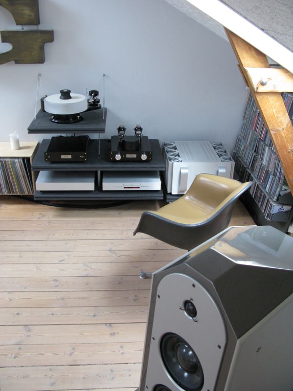

Jeg syntes Mortens "Musik i mellageret" DIY hylde/rack er rigtig elegant
Håber det er ok at jeg poster et billede fra din tråd Morten
De bedste hilsner
Holberg

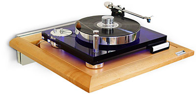

Hvad med denne Finite Elemente, kan fåes i flere finish, bæreevne 40kg
Jeg har haft tanken. Men med en pris på over 10K og en tidligere skuffelse over Pagode Signature rack, så tror jeg at jeg måske springer over
Men flot er det, samt dejligt med de justerings muligheder det har....

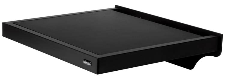

Måske denne her kan bruges den er en i rimelig prisklasse
Og i følge denne side skulle den kunne klare op til 130 pund
Ja da, det er helt fint Holberg... Og tak: Jeg synes også det er en elegant løsning, som i øvrigt kan bære rimelig meget.
Hilsen, Morten

Syntes at Mortens DIY løsning er super fin og gør jo alt det en god hylde skal kunne gøre.
Personligt havde jeg dog malet den sorte MDF i kanterne med noget interiør maling, også sort samt toppen.

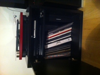

Jeg anbefaler helt sikkert et Clic 312 (Har ekstra dybde på 55 cm, hvor 311'eren kun er 45 cm dyb). Jeg har før haft det oppe
at hænge, men grundet flytning og en stue det ikke lige passer til, står mit nu på gulvet (fødder dertil er næste køb). Som du
kan se på billedet har jeg min Thorens TD 309 til at stå oven på skabet, så har jeg en hylde øverst inde i skabet, hvor jeg har
RIAA og PS3 til at stå og så passer det perfekt med plader i bunden. Clics egne vægbeslag kan bære 60 kg pr. stk., og da du
bruger to beslag pr. skab skulle du være dækket så rigeligt ind hvad angår bæreevne. Bagest i skabet er en hvid plade, som
allerede er tilpasset kabeltræk og så sidder den blot fast med magneter, så den er nem at tage af og sætte i igen.
Clic 312 koster så vidt jeg husker i omegnen af 5-6000,- afhængig af sammensætning af låge og farve, men du kan være
heldig, at finde et til 1500-2000 afhængig af stand :)
Held og lykke med at finde noget der passer dig :)
Beklager at billedet vender på siden, det vender rigtigt når jeg åbner det, men når jeg har uploadet det, vendes det af en eller
anden grund...
