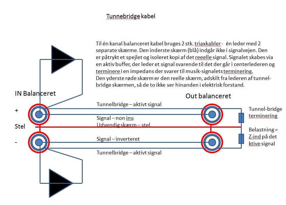

Faldt for nyligt over et nyt kabelkoncept.
"Endnu en af dem med bokse og masser af elektronik" tænkte jeg - men læste dog videre.
Aktive skærme har vi tidligere set fra Synergistic Research. Jeg har selv hørt dem og har også bygget et balanceret ud fra deres princip - det "gør et eller andet".
Det nye fra Tunnelbridge er dog anderledes. Du kan læse mere her: LINK
En masse snak om kablets fortræffeligheder og lidt pænt indpakket teknik. Jeg har tænkt lidt over det og er kommet frem til at de nok har gjort sådan her (figuren viser et balanceret kabel - een kanal):
Spørgsmålet er så - virker det?
Får man reelt et kabel uden kapacitet og induktion?
Lyder det så også bedre?
Kunne godt fristes til at prøve - jeg skal bruge 10 meter kabel mellem forforstærker og aktive højttalre - et kabel der ikke eksisterer vil jo lige være sagen.

Kablet jeg har skitseret (een kanal) er balanceret. Det kan ogå lade sig gøre som alm. kabel, men så indgår skærmen i signalvejen. Svært at finde kabel med samme/ens ledere i center og skærm. I det balancerede "svæver" skærmen lidt over det hele og leder primært stelstrømmene.
Principper går i øvrigt ud på at da inderledes og nærmeste skærm har påtrykt samme potentiale (men fra forskellige kilder) vil der ikke længere være kapacitet og induktion. Man kan jo så måle om det holder?
