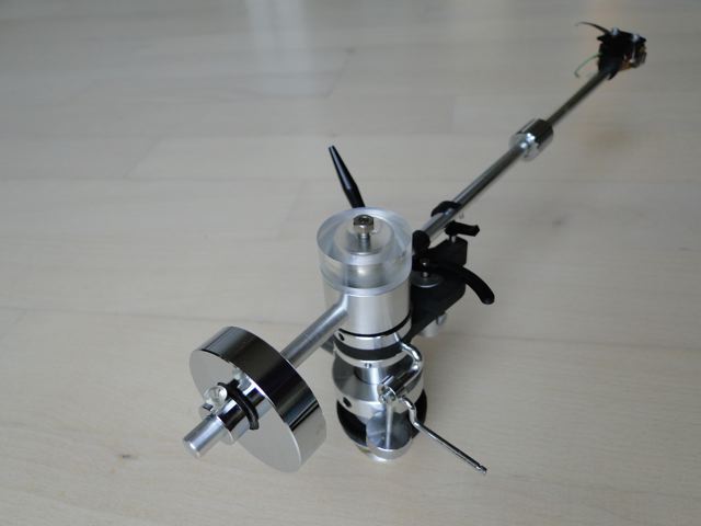

Jeg fandt denne arm på loppemarked i weekenden. Den er i ret flot stand og jeg tror den ryger på en DIY pladespiller som er
lige på trapperne med et Denon direkte drev.
Har nogen herinde erfaring med en billig sillicone som virker fint i "badet".
Men men jeg vil høre om der nogen som ligger inde med bundstikket til armen. Så vil jeg gerne købe et sådan.
Er der nogen som ved hvordan den arm evt. lyder, og den er direkte dårlig eller ok.
Jeg tænkte mig at smide en Ortofon 2M red på den.
På forhånd tak

Ren nostalgi!
Sådan en havde jeg i 70'erne. Den er lavet til pickupper med meget høj compliance. Tror nok 2M ligger lige i overkanten - men prøv. Kørte med Stanton 681 EEE dengang.
Det er ikke verdens bedste arm. Min blev skilt ad i atomer (modifikationer) og er siden "fordampet" op i hifi-himlen.

Formula 4 armen er sjov, men ingen tvivl om at Rega RB300 er en langt bedre arm i forbindelse med alt andet end (typisk ældre) meget højkompliante pickupper.

Jeg husker den som en udmærket arm med de mere høj-kompliante pick-up'er som f.eks. Ortofon OM30. Jeg tror ikke 2MRed er det bedste valg, men måske går det alligevel.
Den kræver nu også en rolig hånd - er ikke så stabil i betjening og lyd som f.eks. Mørch UP-4. Lydmæssigt vil den nok også være dårligere end Rega-armene, men på et 70'er-værk har den bestemt sin berettigelse.
Hvis du regner med at skulle skifte den ud, skulle du nok først tjekke ud, om armlængden er kompatibel med andre arme, før du borer hul i din plint...
Jeg kan evt. finde en Rega-arm vi kan bytte med, hvis du hellere vil have sådan en..
