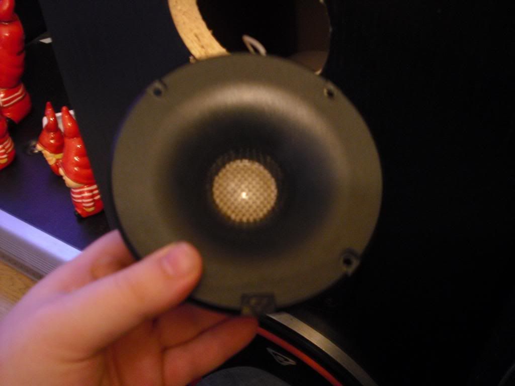

Hey forum!
Så fik jeg med succes skiftet ophæng på bashøjttalerne i både mine cerwin Vega DC10 og DC15 og det spiller perfekt, det er jo pludselig blevet en
helt anden højttaler :)
Nu har jeg dog det problem at når jeg spiller rigtig højt, så føles det som om luften fra bassen går ind bagfra i diskanthøjttaleren, kan også mærke at
der kommer luft ud omkring diskanten, har tjekket at den slutter helt tæt, så det må blive presset ud gennem selve højttaleren, derfor den lettere
pløret lyd.. Det gør sig gældende på både mine dc 10 og 15 højttalere..
Nogen som har oplevet det før? Og hvad vil i anbefale for at få det fixet? Det må være noget med at sætte et eller andet bag diskanten, ligesom der
på mellemtonen er en kasse af plastik..
På forhånd mange tak :)
VH Jan

Det er den akustiske kvint ventil, den skal være der
nah alvorligt
Du ku evt tage dine diskanter ud og finde det sted den utæthed kunne være, og så tætne de huller.
vh Hans Lund

Har haft dem ude og kigge på det, og de er ikke defekte eller har huller som ikke skal være der, så er ikke så meget for bare at dynge dem ind i silicone ;) .. hvad med en god gang skumgummi bagpå, tror du det ville løse problemet?
VH
Jan

Der kan jo være flere ting i det, men på mange diskanter er enheds forpladen bare en flange der sættes på for at kunne
montere denne, dvs der kan din utæthed være, altså mellem enheden og denne plade!
Min anden tanke var at den kunne have en udluftning bagud, som pga alder var blevet mere utæt.
Ellers skal vi over i dit delefilter, som kunne have nogle problemer, men din højttaler kender jeg for lidt til, og har intet
diagram over delefilter. men der er sikkert andre kvikke hoveder her inden, der kender lige den højttaler.
Smid et billed af den, så alle ved hvad vi taler om
vh Hans Lund

Utætheder omkring enheder kan tætnes med modeller voks, eller en fugemasse, der ikke størkner. Noget sort klæbrigt stads.  Det fungerer ret godt.

Tror ikke den ligger i delefilteret - hvis den begyndte at smide fuld effekt eller for meget bas ud i diskanten, så tror jeg den vil dø ;)
God ide med modeller voks, dog bliver det jo ret tørt og falder fra hinanden med tiden..
Det er disse som sidder i højttalerne, billedet er fundet på nettet :
http://i601.photobucket.com/albums/tt97/cvreimers/CIMG0700-1 .jpg

ville jo ha været perfekt hvis det var et billed bagfra enheden

Ja, det kunne jeg ikke lige støve op - jeg må igang med kameraet ;)

Det har ikke så meget at sige, at modeller voks tørre ud, da det jo sidder i spænd mellem kabinet og flange. Jeg har selv tætnet utætheder omkring mine mellemtoner og basser i mine Snell A/ll. Jeg har dog i mellemtiden købt nye basser fra Snell og her var der jo nye pakninger med. Voksen ved mellemtonerne er godt blevet lidt stift, men det holder skam endnu. Se her på den rødlige kant. Det er voksen.  Det sidder også bag den og det, der blev presset ud har jeg så glattet efter som det ses.
