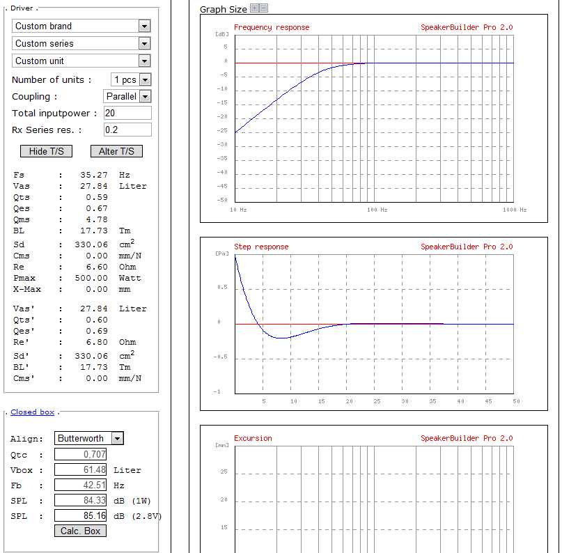

Prøv og leg med de parameter den enhed har her
sbp.softica.dk/
så får du et indtryk, af hvad det bliver til,men regn ikke med at du bare kan skifte dem ud, da der nok
sikkert er stor forskel på dem.
trykkammer eks
du skal op på 100>liter for at bruge den i basrefleks
vh Hans Lund
