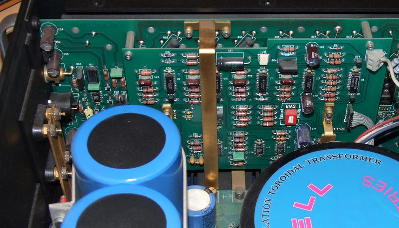

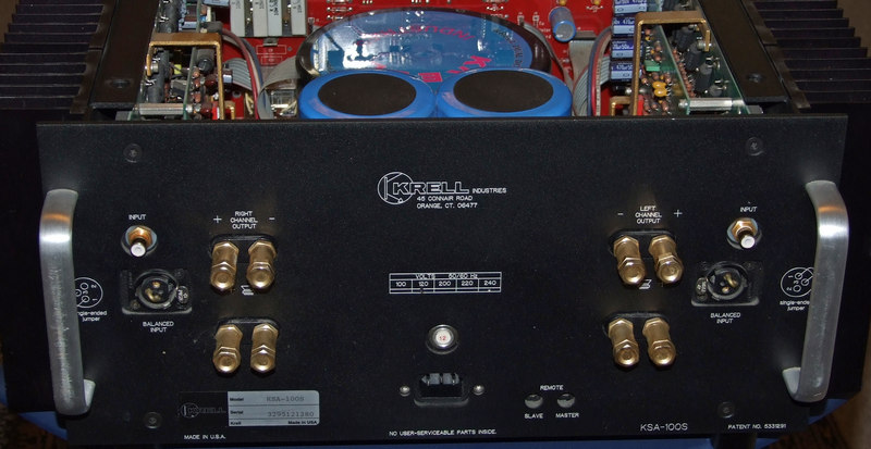

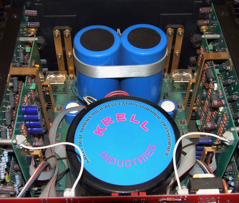

Bestemt ikke. Se lige det indlæg med impedanskurven på den side jeg henviser til. Der er Krell KSA100S "ikke kraftig nok"
KSA200S eller KSA300S vil være bedre. Så det er bestemt ikke fordi A1008 på nogen måde er en svag forstærker, det er
Thiel CS 3.6 der er meget svær at trække.
Krell100S som "ikke er kraftig nok"
I am pretty sure the Thiel 3.6 would be better driven by a KSA200S or KSA300S
