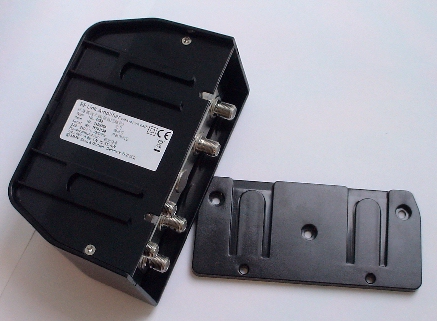

Jeg har forsøgt at tilslutte antennekablerne fra min BV10 til min B&O RF Link amplifier.
Jeg benytter F2-con stik - da jeg formoder de er bedre and de "almindelige" F-stik ??.
Mit antennekabel er et 3-skærmet 7mm kabel.
Jeg kan få kablet ind i F2-con stikket, og også skrue det løst på antenneforstærkeren - men så snart jeg begynder at skrue det
rigtigt fast med en nøgle - som anvist i forb. med F2-con stik - hopper stikket af igen.
Er der nogen der har haft samme problem. Er mit kabel måske for tykt?
De alm. F-stik kan måske bruges, men jeg føler ikke de sidder rigtigt fast.
F2-con stikkene er til godkendte Yousee produkter, men iflg. min B&O forhandler er min RF Link Amplifier identisk med disse
produkter.
Nogen meninger?

F-stik er F-stik - Og findes så i Crimp, Compression og Twist ( og så selvfølgelig de store rustfrie til de rigtig tykke kabler ). Gevindet på apparatsiden i F-stik er ens - uanset hvad der så er i den anden ende ( kabel-enden ), ellers er det ikke F-Stik.
  Og hvis nogen forsøger at bilde dig andet ind, så skal de på kursus.
  Crimp-stik "krympes på, med en tang der klemmer metallet rundt om stikket - resulterer typisk i en "sekskantet" metal-dimmer rundt om kablet.
  Compresisons-stik klemmes sammen på langs, og "to koniske kegle-dele" inden i hindanden klemmer homogent rundt om kablet - nok den bedste type stik, men ganske kritiske mht. kabeldimensioner til det aktuelle stik.
  Twist-stik er de gamle "gør-det-selv"-stik, som skrues på kablet.
Uanset hvilekt af ovenstående stik du har, er det godt nok, hvis de PASSER til det aktuelle kabel.
  Hvis stikket "falder af" det apparat du forsøger at montere dem i, så er der noget galt enten med stikket eller apparatet.
  Hvis stikket "falder af" kablet, så passer kabel og stik - dimension ikke til hindanden.
 - Kan vi lige få skåret ud i pap hvad der sker - jeg forstår ikke helt din beskrivelse - evt. med link til billeder ??
  Idet BV10 = Beovision10 bruger alm. coax ( IEC ) stik??
  F2-Con = ???
Og i øvrigt..:  tripleskærmet kabel siger mindre om kablet end producent og model - Hvem har lavet kablet, og hvad hedder det ???
Uanset hvad, så får du mig ikke til at anbefale triaxlink - Som vel er det der ligger bagved B&O's Link ???

Det eneste man forsøger at "bilde mig ind" er, at der er FORSKEL på F-stik.
SE HER!
Begge typer stik er "Twist"-typen, men Iflg. denne - og utallige andre artikler på nettet, er F2-con stikket kvalitetsmæssigt at
foretrække, fremfor det "alm." F-stik.
Det var grunden til at jeg besluttede at købe disse.
Jeg benytter ganske rigtigt HF tætte Coax (IEC) stik til at forbinde mit BV10 - men problemet er i den anden af kablet hvor det
skal forbindes til min B&O RF Link Amplifier (antenne forstærker):
Jeg kender ikke umiddelbart fabrikatet på mit Antennekabel (YouSee / Stofa godkendt), men det er indkøbt hos AV-Cables, og
leverer et rasende godt HD billede på skærmen. Problemet ligger "kun" i at få F-stikkene til at sidde godt fast i min antenne
forstærker. Når jeg skruer dem på mærkes det som om gevindet ikke rigtigt vil tage fat...hvadenten jeg forsøger med et alm.
F-stik eller det efter sigende noget bedre F2-con stik.
Jeg er ikke klar over hvad Triax Link er - men problemet har ikke noget at gøre med B&O's link system som sådan.
RF Link Amplifier, hentyder blot til deres antenne forstærker.

Antenne-forstærkeren er en Comega forstærker ( Comega er producent af antennemateriel, og importeres herhjemme af Telecenteret og MaxNordic.
F2-Con som du fejlagtigt kalder dem er f-stik - det er producentens modelnummer / model-navn der er F2 Com-C .... ( Igen et Comega produkt ).
Hvis ikke du kan få dem til at passe på forstærkeren, så er de enten fejlproduceret eller fejl-monteret.
Ned i den butik det er købt - Og hvis det er på nettet, så hen et sted ( fysisk butik ) hvor de kan vejlede dig ordenltigt.
