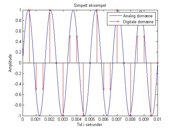

Jeg har længe gået med tanken om at lave en indsigts artikel i digital signalbehandling i forhold til lyd. Grund er at give bedre forståelse af hvad en DSP gør og hvordan man kan udnytte de muligheder der ligger i den. Det vil sige at der både kommer emner om DSP (og den virke måde) men også om algoritme udvikling. Da det er svært at skrive formler på dette forum, har jeg besluttet at holde formler på et minimum. Dog kommer helt basale formler med.
Min baggrund
Jeg har siden jeg var 15 år eller deromkring interesseret mig for lyd og hvordan ting fungere. Jeg er uddannet civil ingeniør i 2012. Igennem min uddannelse har jeg været hjælpeunderviser for flere signalbehandlingsfag. Jeg har desuden lavet flere lydprojekter blandt andet fasekorrekt stereo, upmixing af stereo til 5.1 kanals lyd og adaptiv støjdæmpning i biler og helikopter.
Hvad er signalbehandling?
Først skal vi have det helt grundlæggende fast. Hvad er signalbehandling faktisk? Kort fortalt er det fx at få et uforståeligt signal til at være brugbar. Eller nærmere signalbehandling kan være et delefilter i en højtaler. Det kan også være avanceret billede behandling som ansigt genkendelse. Det kan også være talegenkendelse. Kort sagt så er signalbehandling en form for manipulation med signaler. Jeg vil primært beskæftige mig med det digitale domæne, men mange af tingene kan overføres til det analog. Fordelen ved det digitale domæne er at man kan lave et 150 ordenfilter uden problemer og kalibering. Det vil altid være det samme.
Den spæde start
Hvad er et digitalt signal?
Et digitalt signal består af værdier fra bestemmet tidspunkter afstanden mellem punkterne er bestemt ud fra samplingfrekvensen (de fleste kender nok 44,1 kHz) det betyder altså at man tager en måling af spændingen hver 1/44100 sekund. Der er en regel shannon's sampling theorem der siger (groft sagt) at man skal sample dobbelt så hurtigt som den maksimums frekvens der er i signalet. For ikke at gå til grænsen valgt man altså lidt over 40 kHz. Det dobbelt af 20 kHz som et menneske kan høre. Den blå kurve er den analoge kurve. De røde pinde vil være der hvor ADC har lavet en måling (sample).
Præcisionen af målingerne (samples) har også betydning. Da digital ”kun” har 0 og 1 (bit) at arbejde med kan man sætte flere 0’er og 1’er efter hinanden for at få et større tal. Det samme sker når vi når til 9 og må bruge et tal mere for at komme højere. Ved CD bruges der 16 bit det giver 65536 mulige trin. Altså bliver musik signalet inddelt i 65536.
Her er der brugt 2 bit (4 muligheder) Hvis man nu kigger på på værdier fra den figur før, kan det ses at nu er værdierne enten 1 , 0.5, 0, -0.5 eller -1, før der var de mere ca. 0.9, 0.65 osv. Dette kaldes kvantisering af signalet. Ud fra antallet af bit kan man regne det bedst mulige SNR (signal i forhold til støj) ud. SNR = 6.02*n hvor n er antallet af bit. Ved 16 bit (CD) fås altså SNR = 6.02*16=96.3dB. Det er altså det maksimale SNR man har på en CD. Det vil i praksis dog ikke være rigtigt men meget lavere. Dette skyldes at signalet normalt aldrig er 1 eller -1 som ligger til grund for denne beregning. Hvis vi antager at vi har 5 niveauer (1, 2, 3,4 5) så vil værdier der har 4.5 får en værdi der er 5 forskellen vil være  0.5, men set i forhold til værdier vil den relative fejl blive mindre 0.5/4.5 =0,11. Hvis vi nu i stedet for har en værdi på 0.5 så vil vi få et tal på 1 og derved stadigvæk en afrunding på 0.5 nu vil fejlen blive 0,5/0,5 = 1 altså meget meget større.
Pointe: Signalet i et digitalt signal skal alt være så stort som mulig for at få bedst mulig SNR. Derfor skal alt forstærkning og dæmpning af signalet normalt altid forgå analogt!

Josh: kan du forklare lidt lidt mere grundigt hvad forskellen er mellem de 2 kurver. Og kan du henvise til en grundbog evt.

Jeg tage en lidt dybere gennemgang af forskellen mellem de to kurver og forskellen mellem de to billeder. Jeg har masser af bøger, men igen kræver det nok en god matematisk forståelse. Jeg kan anbefalde "understanding digital signal processing" som en af de nemmeste forståelse mæssige bøger. Mig bekendt findes der ikke meget på dansk.

Kære Joch
Tak for opdateringen af hovedindlægget. Nu er forskellen mellem figurerne tydelig for mig. Imidlertid er det ikke klart hvori den
tekniske forskel i målingerne ligger. Så vidt jeg kan se begge målinger 2 bit og samplefrekvensen er også ens?

Jeg synes måske at diskution bevæger sig et sted hen hvor jeg ikke kan li det mere. Hele point med denne tråd var en diskussion om signalbehandling, men ikke mindst baseret på videnskabelig dokumentation og ikke den der "jeg kan hører forskel". For mere info kan der her læses om den måde CD error detection og error correction. Virker. Jeg må tilstå jeg har ikke hørt om CIRC før, så jeg kan ikke forklare de tekniske metoder der bliver brugt
BertelB
Du har helt ret i det ville være bedre at se, men var mere for ikke at forvirre mere end nødvendigt. Nyquist bliver også brugt om sampling, men det er nyquist frekvens (Fs/2) altså maksimale frekvens der kan blive samplet unden aliasering (kommer vi snart til)
