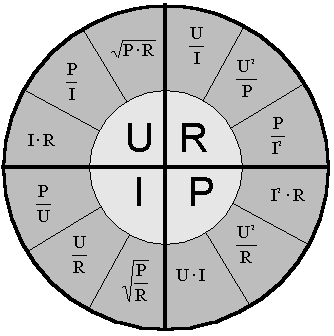

mine enheder er 8 Ohm, og skal vel så også divideres med 12, da det er hvad forstærkeren kan yde i 8 Ohm.?

D A O
Bruger siden: 08 Februar 2010
Indlæg: 2465
Sendt: 15 Juni 2012 kl. 10:03 | IP-adresse registreret
I = strøm
U = spænding
R = modstand
P = watt
vh Hans Lund
diyaudio.dk Blog
G+
