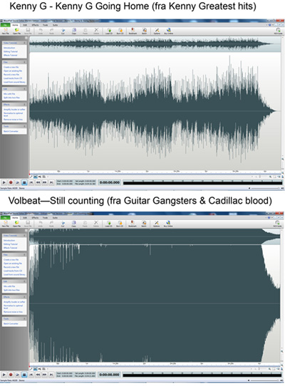

Ja, jeg kender godt til komprimering - det er forfærdeligt at de gør det! Men har nu musik som godt kan levere et ordentligt punch :-)

Jeg har en ukomprimeret cd af Kenny G, et nummer ser således ud. Og en komprimeret af Volbeat ser ud som det nederste eksempel - musikken er "mudret" og ødelagt :-(
