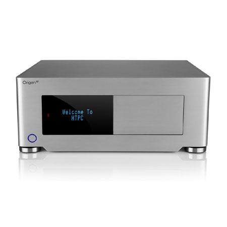

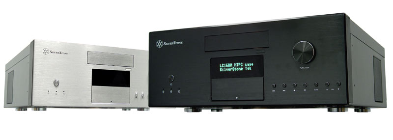

Her et par eksempler på hvordan sådanne computere kan se ud :
