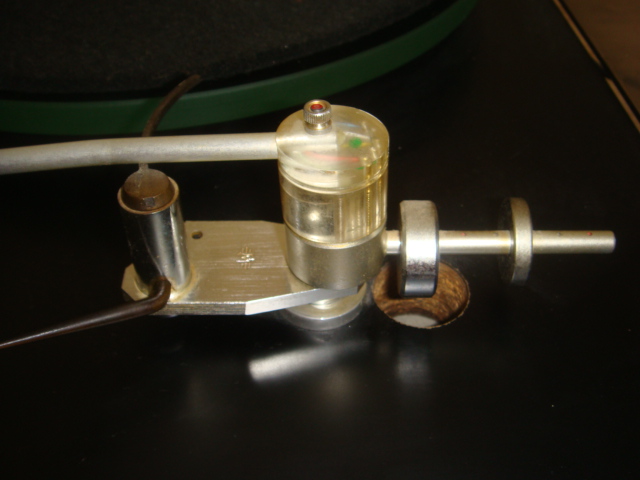

Hej med Jer
Jeg er helt ny på dette forum og kunne godt bruge noget input til identificering.
Jeg har fået en gammel grammofon forærende, og det er som det ses en Rega Planar 3, men jeg ved ikke, hvor gammel den er
Jeg er imidlertid ikke sikker på, hvad det er for en pickup-arm og pickup, men armen har et M indgraveret.
Pickup-armen virker meget "løs i det", og jeg synes, at det ser ud som om, at der mangler noget
For det ikke skal være løgn, har en tidligere ejer også boret et ekstra hul bag pickup-armen
Jeg håber, at nogle, som ved meget mere end jeg om dette emne, kan være behjælpelige med svar.
På forhånd tak

Hejsa.
Den arm skal du sandelig ikke være ked af.
Det er en Mørch UP4 med grønt armrør (de er udskiftelige, ved at løsne fingerskruen du kan se på sidste billede).
Grunden til at den virker 'løs' i det er at det er en såkaldt uni-pivot arm, dvs hele armen balancerer på en enkelt spids
inde i armhuset. Det gør den dog lidt tricky at justere. Det er en ret så fin arm, der koster omkrin 8-10.000 fra ny
idag. Du kan finde flere informationer om armen her: Mørch.
Der kan du også se instruktioner omkring justering samt hvilke armrør der passer sammen med bestemte pickup'er.
Hullet bag tonearmen er nok ikke et den tidligere ejer har boret, det er nok det originale hul til en Rega arm.
Det er snarere det hul som din UP4 sidder i, som han har boret. En UP4 skal nemlig sidde 212 mm fra centerlejet, og
en Rega skal vist nok sidde 222 mm fra.
Så alt i alt vil jeg ikke mene du har grund til at være ked af det, tværtimod!
Held og lykke med armen, og skriv igen hvis der er problemer.

Hej Pladetossen,
Ja, det er en Mørch UP-4. Der findes masser af info på internettet, og på Mørchs egen hjemmeside kan du downloade manualen (på engelsk) til armen http://www.moerch.dk/
Du skal være opmærksom på, at din arm øjensynligt mangler hele antiskatingmekanismen - delene kan (formodentlig) skaffes via en Mørchforhandler, men de kræver lidt håndelag selv at installere.
Det er heller ikke sikkert, at det er nødvendigt med antiskating. Det afhænger bl.a. af, hvilken pick up du benytter. Mange mener endvidere, at antiskatingmekanismer har en negativ indflydelse på lyden - det er fx tilfældet med VPI, som tilbyder en antiskatingmekanisme til deres tonearme som ekstraudstyr, men som i udgangspunktet anbefaler ikke at benytte antiskating.
Du kan få en fornemmelse af priserne på Mørcharme og reservedele på http://www.audiocompagniet.dk/morch/morch_prices.htm
Fortsat god lyttelyst!

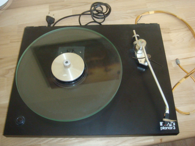

Pladetossen
Bruger siden: 03 Maj 2012
Indlæg: 12
Sendt: 03 Maj 2012 kl. 12:26 | IP-adresse registreret
Tak skal I ha'.
Det er jo en hel videnskab!
Jeg kan nu ikke umiddelbart se, hvad det er for en pickup, men m.h.t. justeringen, så må jeg jo bare lege lidt med apparatet.
Er der noget sted jeg kan slå op og se, hvor gammel selve Regaen er. Jeg tænkte, om man kunne se dette ud fra logoets udformning?

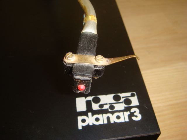

Den ligner min Rega Planar 3 fra start 80erne de første modeller mener jeg blev lavet i slut 70! Har også sådanne
en UP4 arm på og det kører/kørte fint med B&O MMC1 pickup! Har så i tillæg en Push Pull anordning så planden suges
fast under afspilning. (Dansk Kvalitet) UP4 er et et punkt leje (unipivot) med silikone dæmpning, som du kan komme til
hvis du løsner skruen på toppen af basen.
Hvis du har låget til denne Rega Planar 3 også, så var det bedst at tage det af, da den virkede som en lyd modtager
Rega Planar 3 var en prisbillig pladespiller, men en god pladespiller, tror jeg gav ca 2000 kroner for den alene dengang
og ca 2000 kroner for PU 4. Ang det andet hul bagved UP4 på din Rega Planar 3, så har der nok siddet en anden pickup
arm på den. Din pick up har jeg set før (med den røde dot på fronten) men husker ikke hvad fabrikat det var. :-)
Nok Japansk afstamning måske Fidelity Research!
vh Hans Lund

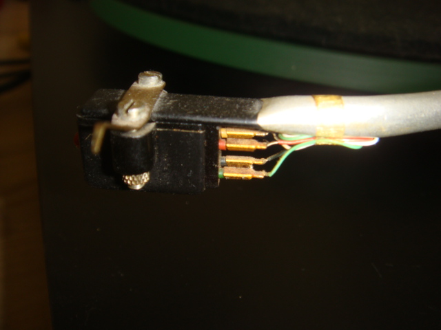

Pick uppen ligner en Grace. Det er vist en japaner.
En tilføjelse: Det kan også være Supex.

Regaen er sikkert født med enten en R200 eller RB300 tonearm. R200 fik Rega bygget hos Acos i Japan. RB300 var en egenkonstruktion.
Det er ikke til at sige, hvilken af armene, din Rega er født med, da de havde præcis samme afstand fra centrum af centerlejet til centrum af monteringshullet, lige som monteringshullet for begge armes vedkommende var 25 mm.
Mørchen er (helt) sikkert eftermonteret, og jeg kan i den henseende fuldt ud tilslutte mig "Præstens" forklaring.

Det kan godt være at det bare er mig der ser forkert, men det ser ud som om den arm sidder alt for langt fremme. Jeg tror overhæng er forkert.

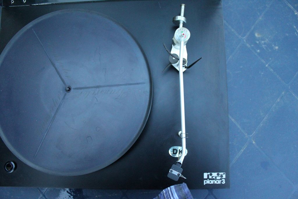

Såen ser min ud vil mene at den er god nok.

Dit vacuum sug ligner mit fra PolyPush.
