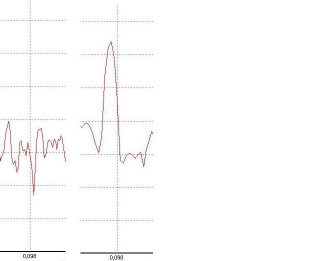

Jeg var ikke helt tilfreds med støjen fra motoren på min Pro-Ject som ellers på alle andre områder fungerer rigtig godt. Det er ikke et helt ukendt fænomen når man kigger i diverse fora, der er også kommet en del løsninger af rent mekanisk art. Jeg havde dog en ide om at man måske kunne forbedre støjen ved at ændre på motorstyringen der jo er meget simpel, en 2 faset motor hvor en kondensator sørgede for fasedrejningen til motoren. Jeg lavede et print med en mikro, 2 DAC's og buffere, med dette kunne jeg styre fase og frekvens helt nøjagtig. Jeg satte et accelerometer på motoren og med en FFT analysator kunne jeg analysere vibrationerne. Det viste sig at fasen er vigtig, den skal ikke være meget skæv før det kan ses på vibrationerne, motorens hastighed har også indflydelse, det, faktisk var det bedst at bruge 45 omdr. trappeskiven og nedsætte frekvensen til motoren tilsvarende. Printet var ikke større end det kunne bygges ind i motorbrønden, samtidig fik man den fordel at man kunne skifte hastighed af elektronisk vej. Det har hjulpet rigtig meget, jeg kan ikke høre motoren mere. Jeg har vedhæftet et udpluk af 2 FFT plots som er lavet ved at pickup er sænket ned på en plade og drivremmen er taget af så det er rent motorstøj der bliver vist. Om tilsvarende kan observeres på andre fabrikater kunne godt tænkes, det er jo en meget brugt konstellation i remdrevne pladespillere.

Jeg brugte accelerometeret under fiorsøgene for at kunne finde ud af om der var noget at hente og hvis det var tilfældet hvad der gav det bedste resultat mht frekvens og fase. Så det jeg har lavet er gentlig bare en 2 faset sinusgenerator styret af en CPU og hvor det hele genereres ud fra et 20Mhz præcisions ktystal, således at evt. udsving i netfrekvensen ikke påvirker motoren. Motonren bliver også accelereret og deaccelereret under start stop så remmen ikke glider. Jeg har kigget på Project speedbox, men så vidt jeg kan se er det egentlig bare en 1 faset generator (andet vil kræve indgreb) så det er knap så en radikal løsning, om speedboxen kan hjælpe på motorgangen ved jeg ikke, men der slipper man da også for at skifte på remhjulet.

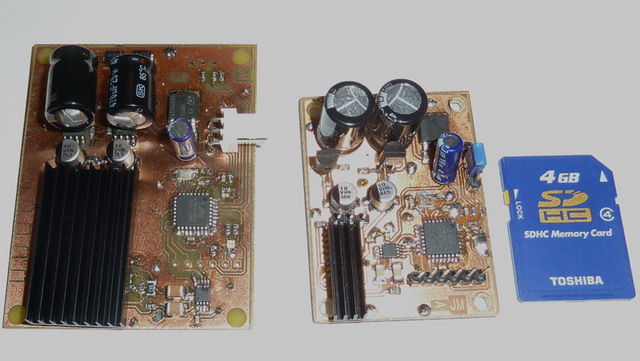

Den er helt massiv så hulrum er der ingen af. Jeg bruger en Stanford SR770 netværksanalysator + accelerometer fra Measurements specialities. Jeg har vedhæftet et billede af hvordan styringen ser ud. Den til venste er føske skud, den til højre er magen til den der blev proppet ind i Pro-ject'en

Hvad spænding skal motoren have.
Til top Vis klc-audio's Profil Søg efter andre indlæg skrevet af klc-audio

Motoren skal have 16V AC
