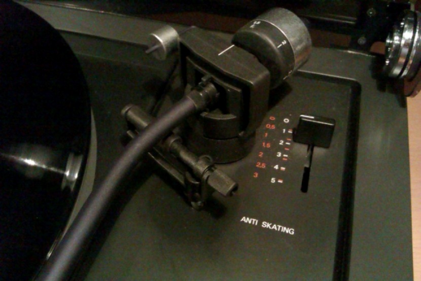

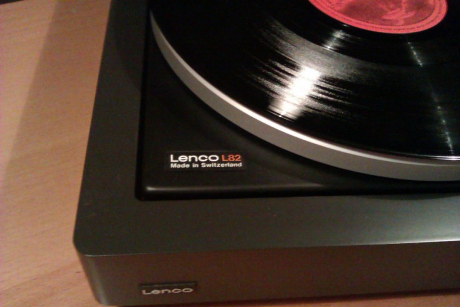

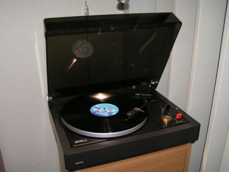

Min gamle Pioneer pladespiller er slidt op, så jeg har været ude på brugt markedet og finde noget andet.
Jeg fandt en lidt sjælden sag. En Goldring Lenco L82. Den fungerede, men trængte til en kærlig hånd. Den har været totalt skilt ad, er blevet renset og smurt. Den har fået ny rem, plinten er istandsat og låget er blevet poleret. Så nu spiller den som ny igen, med en Grado prestige Gold - Select edition Pickup.
Interessant nok, så er det næsten umuligt at finde noget info på nettet om denne model.

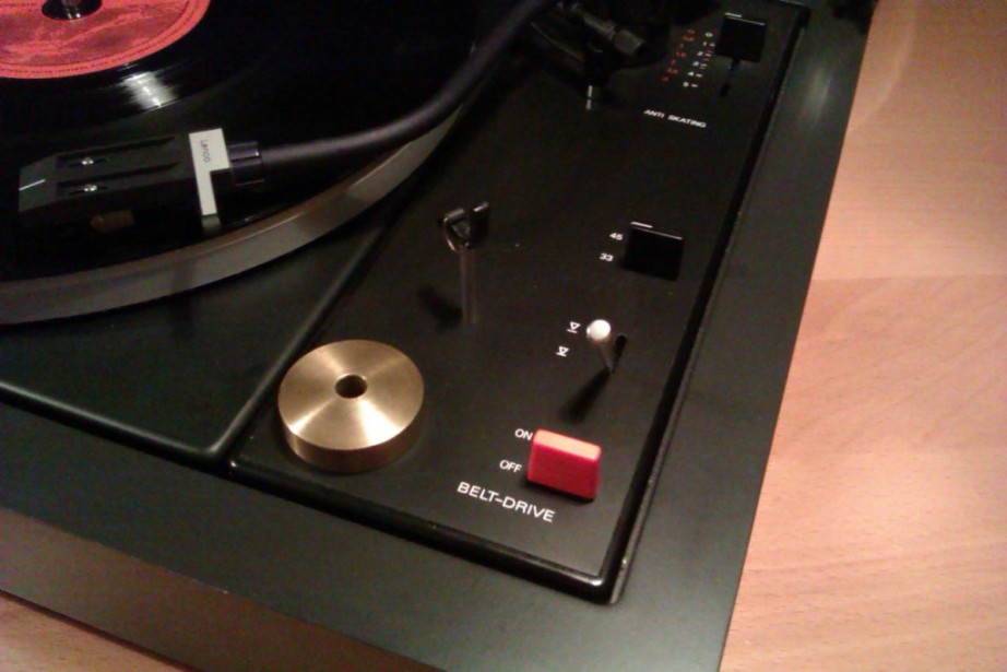

Jeg får jævligt spørgsmål om, hvor jeg har har købt den single adapter man kan se på et af billederne. Men det er ikke en jeg har købt. Det er en adapter jeg har drejet i messing for en del år siden på svagstrømsteknisk værkstedsskole. Så den er næsten 30 år gammel.
