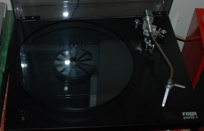

Jeg er nu fået købt mig en rega planar 3, og er rigtig glad for den. Jeg skal dog have den spicet lidt op med en MMC 1 pick-up,
men skal først have fat i en adapter. Den har to problemer, men tror det er nogle justeringsproblemer:
1.
Op og ned fuktionen, fungerer ikke optimalt. den vil ikke tage armen så højt op at den hæver sig fra pladen. Funktionen virker,
men det er som om den er justeret til ikke at gå så langt op.
2.
Når jeg rører armen eller pinden for op og ned funktionen, larmer det en lille smule i højtalerne, som om der er en løs
forbindelse. Er det normalt?
Håber nogle kan hjælpe mig med at løse problemerne :)

!. Er den udstyret med den originale Glas-tællerken ?
2. Nej - det er bestemt ikke normal.

Selve Arm-lift´en er nok ikke det stor problem at erstatte, men om det løser dit problem med lyden i højtalerne er jeg slet ikke
sikker på.

Armliften kan justeres ved at løsne den lille umbraco-skrue, som holder bøjlen fast på den lodrette aksel.
Det er en meget lille nøgle, og den er i engelske tommer, så forsøg helst ikke med en mm-umbraco.
Den kan let kværne hullet.
Alle forhandlere af Rega bør have sådan en nøgle, og ellers kan du jo købe et tomme-sæt i en butik.
Medlyd kan også hjælpe. Det er Medlyd, som har importen af Rega.
Du kan også, som nævnt af Max.H, løfte hele armen ved basen med en afstandsring. Husk bare at der er grænser for
hvor højt du kan løfte, hvis du stadig skal kunne få fat i gevindet på undersiden af spillen.
venlig hilsen Klogesen.

Mange tak for info - rimelig vigtigt inden jeg begynder at skrue på noget. Jeg har fundet ud af, at armen bliver løftet højt nok
på tynde plader, men ikke på kvalitetsplader (tykkere). Så det er jo nok noget der skal indstilles. Men noget jeg har glemt at
informere om: det er ikke den originale arm (mener jeg). Gælder det de samme regler for denne?
Det skal lige sige at jeg er rimelig grøn og har ikke så meget forstand på alt det tekniske endnu, så kom bare med alle de
inputs man mener er relevant!
Det andet problem har jeg stadig ikke løst, men er egentlig ikke et særlig stort problem for mig (indtil videre). Men hvis
nogle ved hvad der er galt, kunne det da være meget rart at vide. Det er som sagt en meget svag brummen, kun når jeg
rører armen eller armliften.

Armen som er den oprindelige, er nok for lav. Men på de fleste arme kan man godt løsne liften og hæve den lidt. Den oprindelige arm har stel indbygget i det ene phonostik. Det har din nuværende arm ikke, så her skal du have en separat stelledning på. Det skal blot være en ganske tynd ledning og den kan du montere i bunden på armen og tilslutte den anden ende stel skruen på forstærkeren eller en af skruerne på kabinettet.

Den afbillede tonearm ligner da meget godt en Acos/Rega 200 - som var standard monteret på tidlige Rega Planar 3.

Så vidt jeg har googlet mig frem til er det en Acos/Rega 200 arm, der sidder på. Min model har dog et andet
'hoved'/pickupholder (se billedet). Er der nogen der ved hvorfor man har valgt at skifte armen ud på de nyere udgaver af
p3'eren og på alle de nye modeller af p1 og p2?

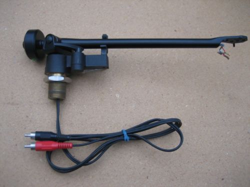

Her er en af de arme som tit sidder på en Rega i dag.

Bare lige fo en god ordens skyld. Dette er en RB 300, ikke?
Til top Vis Sorenjoren's Profil Søg efter andre indlæg skrevet af Sorenjoren
Sendt: 27 Marts 2012 kl. 00:51 | IP-adresse registreret
Hmm.....RB250 og 300 ligner hinanden, men jeg ved dog ikke lige hvad forskellen er. Mener at RB250 er en billigere version at RB300.
Sendt: 27 Marts 2012 kl. 01:15 | IP-adresse registreret
.....og jo. det er enten en RB250 eller RB300. Det er ikke altid det er det rigtige navn/type nr, der står ved billederne.

Armen på fotoet er en RB250. Den kan kendes på det store kontralod, som er lavet af et billigere materiale end
wolfram-loddet på en RB300.
Desuden etableres nåletryk på en RB250 ved at dreje direkte på kontraloddet, hvilket gør at armen ikke er i balance.
Akselen er desuden af plast, hvor loddet på en RB300 sidder på en aksel af metal.
På en RB300 udbalancerer man først armen, og dernæst etableres nåletrykket med et fjedersystem, hvilket har til
følge at armen altid er i balance omkring de vandrette lejer.
Så vidt jeg ved er det også lejerne med finere tolerancer, som bruges i RB300. Alt i alt skulle det jo så gerne give en
bedre lydende arm. Men da man ikke kan købe en Rega med samme base men valgfri arm, skal man selv skifte rundt
for at sammenligne de to arme. Det kender jeg ikke nogen, som har gjort.
