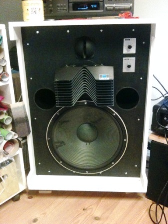

PerFa
Bruger siden: 21 April 2009
Indlæg: 11
Sendt: 26 Marts 2012 kl. 09:37 | IP-adresse registreret
Ja jeg vil gå igang med et par køkken bor plader.
Til Janils
Da kan man da se at du har brugt lim træs bor plader, ser rigtig godt ud.
Men jeg bliver nød til at spørge hvad er den høje enhed, ser vildt spændende ud.
Jeg har i en periode på 15-20 år ikke beskæftiget mig med HIFI (Børn)
Men har nu fået anskaffet min Luxman 530 og fundet de højtaler jeg havde et ønske om som knægt.
Coral studio monitor 400 mk. I men de skal have ordentlige kabinetter.
Er i dag 2 x 16 mm spånplade der er livet sammen.
Venlig Hilsen PerFa
