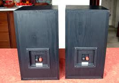

nhj4
Indlæg: 3481
Sendt: 21 Marts 2012 kl. 22:24 | IP-adresse registreret
er det sådan en model ???

Sendt: 22 Marts 2012 kl. 10:52 | IP-adresse registreret
 Det er et par rigtigt velspillende fiskekasser de Mission dér. En ganske udmærket dynamisk spillestil har de såmænd også.
minlyd
Bruger siden: 19 December 2007
Indlæg: 147
Sendt: 22 Marts 2012 kl. 13:10 | IP-adresse registreret
Ja det er den model.
Fronten er jo blandt de mindre pæne  så måske skulle jeg bare male den sort istedet.
