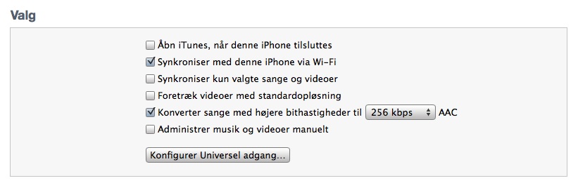

Endvidere mener jeg at der under iphone menuen er en valgmulighed til at få mac'en til at nedkonvertere dine musikfiler "on
the fly", når de skal lægges over på iphonen.
:-) Hans
Nu har jeg lige tjekket og iphone/itunes softwaren kan sagtens indstilles til at komprimere musik filerne "on the fly", således
at du ihvervtfald ikke i den sammenhæng behøver dobbelt profil. Begrænsninger på Appletv 1.gen husker jeg ikke mere

Nu ved jeg ikke hvilken version af OSX du har, men det er jo mulig at kører Windows programmer,
ex dBpowerAmp på en Mac, hvis man har en Windows licens, du skulle kunne kører begge dele samtidig,
altså uden at skulle genstarte, dette kræver dog, så vidt jeg husker, at man har OSX 10.6 eller 10.7...
Jeg undre mig en smule over du nævner at du skal have 2 versioner af hvert nummer?
- et i lossless og et i komprimeret format til iPhone/iPad
Jeg mener at alle iPad, iPhone og iPod's kan afspille lossless formater, hvis det er "pladsproblemer"
du tænker, er der en funktion du kan klikke af når man synk. at den skal komprimere musikken til,
mener det er 128mbps

Sendt: 23 Marts 2012 kl. 23:29 | IP-adresse registreret
Ja, det er pladsproblemer, der er årsagen. Jeg må kigge efter den funktion! Kører pt MP3 320 kbit på det meste på Iphone/Ipad, men måske kan

Har du fundet ud af at komprimere musikken til iPhone/iPad..?
Det skulle gerne se sådan ud...

Sendt: 25 Marts 2012 kl. 22:09 | IP-adresse registreret
Nej, har ikke fået kigget på det, da jeg ikke har været hjemme i weekenden. Men tak for tippet - det må jeg kunnne finde (og sjovt jeg aldrig har
bemærket det før..).
