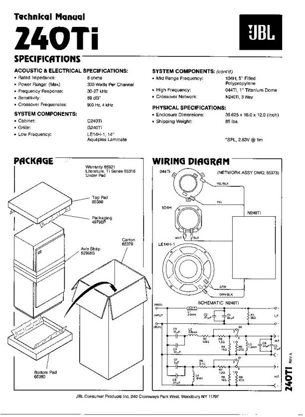

Hej. Jeg har lige købt sådan et par bamse højttalere.
Bag på ved terminalerne kan jeg vælge to løsninger. Sender lige et billede med. det er nemmere end at beskrive det. Er der nogle der ved hvordan det virker osv? Billede:
Delefiltret ligner ikke det mest simple i verden. hehe. Men der sidder også to switches. Jeg aner ikke hvad de gør. Er der nogle der kan hjælpe her? Eller er det hjemmefusk?
det er jo trods alt en 25 åt gammel højttaler. Der kommer lige to billeder:

Mystisk. Normalt sider de om skiftere bag på, og bruges som der står til dæmpe mellemtone/diskant 2 db. Ligner noget hjemme fusk.

ang de to små afbrydere der ligger inde i speakerne, så ser det ud som de er pillet ud af pladen og der er sat to banastik mere på så man kan køre biamp på dem, delefiltret indviterer jo til det.
men lidt bøvlet hvis man vil bruge dem til mere eller mindre diskant/mellemtone, så skal man jo ind i kabinettet.....ikke særlig smart lavet.....

Velkommen, Ja det virker dumt at de ligger inde i kabinettet. Dog kan jeg ikke høre forskel på om de er tændt eller slukket, og det er irriterende, for det fortæller mig at de
ikke rigtig virker. angående biamp, så har jeg prøvet at sætte højttalerkablerne til begge terminaler (med flernet lus). Ved det ene sæt terminaler, kommer der slet ikke lyd, og
ved det andet er der lyd i alle enhederne. Så det er vel ikke til biamp.

Er der i øvrigt nogle der har en højttaler magen til som gider smide et billede af hvordan kontakterne bag på normalt sidder? Jeg vil godt have dem til at se originale ud.
Og hvis jeg alligevel skal lave om på delefiltret, tror I så det vil kunne betale sig at opgradere kondensatore og spoler? Spolerne er ikke viklet med specielt tykt tråd og
kondensatorerne er gamle. Velkommen, du er også velkommen til at smide et billede, hvis dine 250'ere har samme funktion. :)
jeg har aldrig fundet ud af at ligge billeder ind herinde, men de ekstra bananstik på delefiltret skal væk, og de to kontakter ind i de huller der så bliver hvor der står -db, men kan jo også være han har lavet om på delefilter hvis tidligere ejer har kørt med elektronisk delling....men du har jo tegningen længere oppe, så det skulle være til at føre tilbage til original igen.....

ja det har du jo helt ret i. så skal jeg bare gennemskue det der ret filtrede delefilter ;).. tak for beskrivelsen

Umiddelbart er filtret samlet rigtigt. Samme komponenter og samme værdier og samme antal konponenter, så mon ikke det er som det skal være. Jeg har ikke gidet
stikke hovedet ind i kabinettet for at finde hoved og hale i alle ledningerne.
