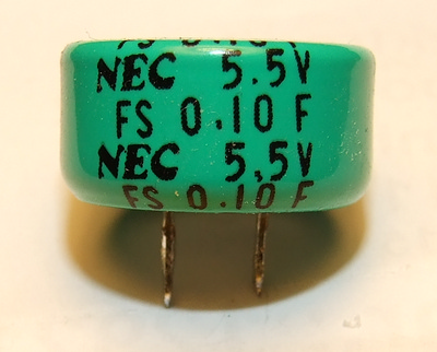

Min tuner taber de faste stationer når den bliver slukket helt fra lysnettet. Slukkes den med on/off knappen er der ingen problemer. I flg. manualen  skulle den kunne huske dem en uges tid. Nu klarer den højst en halv time. Sikkert en kondensator som skal skiftes, men hvilken? Nogen som har haft lignende problem)

Du har sikkert ret, det er ikke ualmindeligt.
Det er ofte kondensatorer som denne der bruges :
http://pl.farnell.com/panasonic/eecf5r5u105/kondensator-1f-5 -5v/dp/9692720?crosssellid=9692720&crosssell=true&in _merch=true&
Jeg har ingen servicemanual over din tuner så jeg kan ikke sige hvilken værdi der er brugt. Men hvis du finder en kondensator der ligner den viste i nærheden af processoren og der står 5,5v på den er det den.
I nogle tilfælde har man brugt et batteri istedet. Så er det oftest et CR2025 eller CR2032.

Der er ingen batterier i den. Jeg har et "block diagram" og "circuit boards and wiring connection diagram" liggende, men er ikke så god til at læse diagrammer. Problemet er også til at leve med, da jeg altid bruger on/off knappen. Det er kun hvis jeg er væk i længere perioder at det bliver slukket helt for anlæget.

Som sagt, jeg kan leve med problemet, men hvis det kunne klares med en kondensator til en ti'er, så vil jeg da skifte den. Kan sagtens bruge en loddekolbe.

min gamle NAD tuner 4300 havde samme problem, der satte jeg bare sådan en ny svend i, om du kan bruge den samme ved jeg så ikke, et foto af din tuner ville fortelle mere
