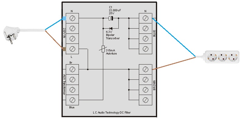

Det kunne lyde som om du kunne løse problemet ved at mont. sådan et her
Klik her
på den ledning der går til den stikdåse du sætter de monitorer til.
Mange billige forstærkere lider lidt af at være meget følsomme overfor CD på nettet og kan give en smule brum og så kan
du bytte dem 10.000 gange uden at det hjælper.
Lyset burde kunne laves nemt
EDIT:
Med det DC filter i linket på en stikdåse KUN til de højttalere og sat til sin egen stikkontakt, tror jeg problemet vil være
så lille at du ikke bemærker det.
At have alle de ting sat sammen til én stikkontakt, kan meget nemt være skyld i problemet.
Du skal regne med at mange af de ting du har på samme ledningsgren, sender støj tilbage på nettet og dermed også tilbage
i dine højttalere da de har indbygget forstærker

Aner ikke hvordan filteret skal monteres selv om der står mellem lysnettet og transformatorerne.

Prøv med en forlængerledning og en stikdåse kun til de 2 højttalere og sæt dem til en anden stikkontakt, er problemet væk
eller meget mindre, så er det jo bare at få byttet dem og så sætte det hele lidt anderledes op.
Filteret er meget nemt at montere og kræver kun en bidetang/saks og en lille skruetrækker (og en lille æske at have det i) -
Der følger vejledning med så det er lige til

En lille tegning
