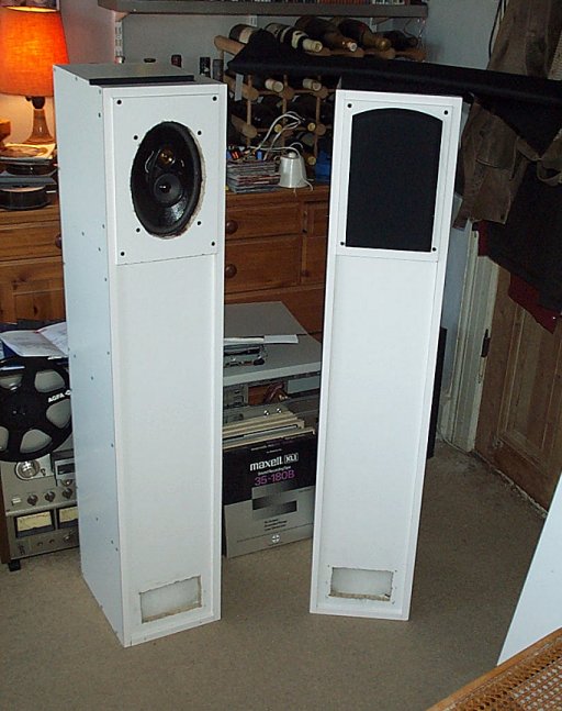

Hvis man ikke forventer high-end i stuen er der da ikke noget i vejen for at lege lidt.
smækkede et TL kabinet sammen - og lyden var overraskende fin

Med al respekt for Jan's kvaliteter her på hifi4all, så kan et tre-vejs alt i et coaxialt arrangement ikke sammenlignes med Focals som er nævnt her.
Jeg tror sagtens der kan komme rigtigt fin lyd ud af det. Fs er forholdsvis høj og Qt er lavt. Dette er fint i en bil hvor man har meget cabin gain i bassen.
Du skal derfor ikke forvente masser af bas.
Delefilteret er det sværeste, og det der afgør om lyden bliver hæderlig er rigtig god.
Du kan snyde lidt
http://www.hypex.nl/index.php?option=com_content&view=ar ticle&id=75&Itemid=91
eller
www.groundsound.com
www.minidsp.com
og ellers vil det tage nogle år at lære analoge filtres virkemåde

mellemtone kabinetter er sjældent voldsomt kritiske - de fleste mellemtoneenheder kan spille i kabintet fra 5 liter og opad.  Man vinder vist sjldent noget noget ved at gøre dem større.
