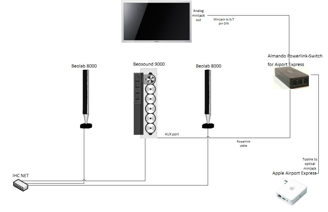

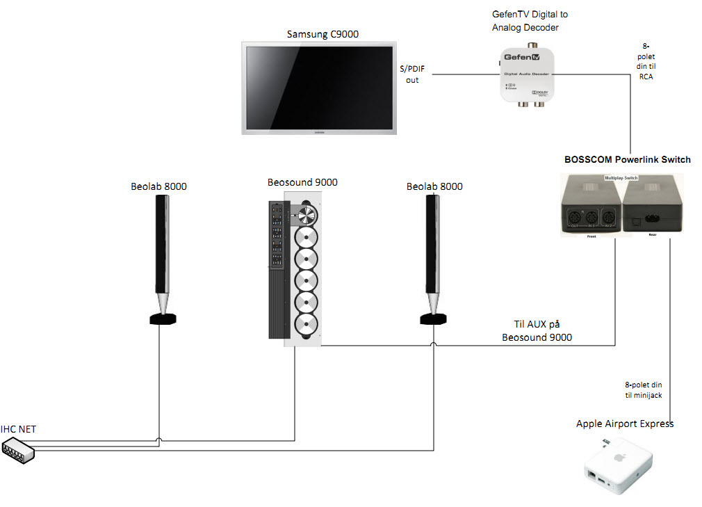

Jeg har lavet den her oversigt, baseret på 2 produkter:
BOSSCOM’s Powerlink Switch
http://dk.bosscom.com/product.asp?id=1082
Digital Audio Decoder: S/PDIF til RCA
http://www.gefen.com/kvm/dproduct.jsp?prod_id=5980
Vil det virke? Jeg mener vil Bosscom switchen aktivt switche signal, såfremt den ene kilde bare er muted?

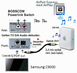

Sendt: 01 Marts 2012 kl. 12:40 | IP-adresse registreret
Hej igen
Først IHC Net har jeg forstand på. Hvis Bosscom switchen har optisk IN
vil jeg foreslå at du bruger dette optiske kabel fra Airport Exprees -
http://www.av-connection.dk/?ML=807
Ellers se her - digital til analog dekoder Tryk her.
Måske behøver du ikke to dekoder. Jeg vender tilbage.

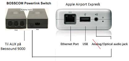

Sendt: 01 Marts 2012 kl. 13:33 | IP-adresse registreret
Måske du kan bygge videre på dette.
Der skrives nemlig ofte om brum problemer når AirPort tilsluttes analog.
Benyt omskifter (rød stjerne) for at skifte mellem TV og AirPort.

Sendt: 01 Marts 2012 kl. 19:51 | IP-adresse registreret
Tak for dine input De er værdsat!
jeg ville helst undgå manuelt at skulle skifte lydkilde. Det var derfor Bosscom switchen lignede en god løsning.
Jeg hiver fat i Bosscom folkene og hører om de mener at den ville kunne rumme både TV og Airport Express
UPDATE:
Ifølge billederne på Bosscom's hjemmside er der ikke S/PDIF indgang på deres switch.
Det er der derimod på Almando's:
http://almando.com/index.php/b-o/almando-audioswitch-airplay .html
Det er faktisk deres billede jeg har sakset fra et af dine tidligere indlæg. Jeg troede at Bosscom og Almando var det samme...
Men ifølge Almando's website, så er deres switch "optimiert für Apple Airplay".
Så jeg tager en snak med dem.

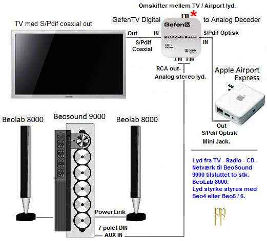

Sendt: 03 Marts 2012 kl. 10:24 | IP-adresse registreret
Hej phsc
Du gør vist livet besværligt for dig selv . Se her -
Evt. Optisk til Coaxial converter ved TV. Tryk her.
Lyd fra TV til S/pdif coaxial IN, og lyd fra Airport tilsluttes samtidigt til Gefen TV S/pdif
optisk IN. Gefen TV digital IN konverteres til analog stereo out til - BeoSound 9000,
hvor du benytter AUX- IN, som giver dig mulighed for analog tilslutning af en phono -->
7 polet DIN adapter.
BeoLab 9000 tilsluttes diregte op BeoSound 9000. Lydstyrken styres med Beo4.
Du er dog stadig nødt til at benytte Gefen TV's lille omskifter mellem TV / Airport lyd.
Tilgængel kan du helt droppe Powerlink switch boksen.
Digital til analog dekoder Tryk her.
