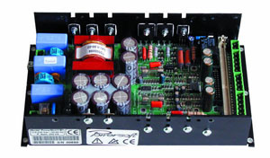

Jeg har en del af disse forstærkere at ligge (og flyde)
De er med balanceret indgang og jeg ville så prøve at brokoble 2 stk.
Brugte Gnd & Positiv ind på det den ene forstærker (kortsluttede negativ in til stel/Gnd)
Brugte Gnd & Negativ ind på den anden forstærker (kortsluttede positiv til stel/Gnd)
Koblede de 2 minusser fra højttlerudgange sammen, med kraftigt kabel og brugte de 2 plusser til højttaleren
(Altså gjorde hvad man normalt gør ved brokobling)
Der kommer en HEL DEL mere power, men det er som om dybbassen forsvinder, resten af området er der
bestemt noget mere power på - Hvordan kan det være ?
Enhederne der er prøvet på er 8 ohms enheder og et par 4 ohms
Link til forstærkeren

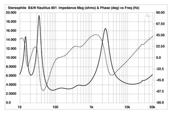

Som standard (ikke brokoblet) driver den liv i bassen (kun bassen)   på en B&W N801 som få andre forstærkere og den er
ikke lige alles livret
Faktisk er det en af de værste kurver/belastninger jeg har set
Og jeg har prøvet at belaste den forstærker på mange forskellige måder, uden at få den til at gå død.
Så data på papiret og virkeligheden er nok ikke altid helt ens
Når du brokobler det givne forstærker modul på belastningen vist ovenfor vil forstærkeren højest sandsynligt trigge strømbegrænsningen i forstærkeren da du er vel under hvad den tillader - hvilket jeg også hentydede at der var sandsynlighed for i min første indlæg.
Mvh. Robert GS

Robert GS skrev:
hvad den tillader - hvilket jeg også hentydede at der var sandsynlighed for til i min første indlæg.Mvh. Robert GS
Brokoblingen har ikke noget med den viste belastning at gøre.
Som jeg også skrev, så trækker den fint den viste belastning i ikke brokoblet tilstand.
Den viste belastning var bare for at fortælle at det trak den uden problemer som standard
Som skrevet tidligere så er den brokoblede version afprøvet på div. 8 ohms og 4 ohms enheder, uden filter imellem
Fair nok - men jeg vil stadig hævde at den kan have særdeles store problemer med at drive 4ohm brokoblet da hver forstærker kanal ser 2ohm og jeg vil stadig også hævde at den måske ligger lidt på grænsen til 8 ohm brokoblet. Denne forstærker er designet til at drive en PA monitor eller top og jeg mistænker at den er designet på "grænsen". Se f.eks. i manualen for DigiMod 1000 hvad de skriver midt på side 9... De har inverteret signalet på den ene kanal for at strømforsyningen skal række. Den kunde jeg havde med disse DigiMod 1000 havde brændt flere af dem af uden at han mener at have været hård ved dem... så ja det er muligt at du mener at PowerModII er en kraftig sag, men
Mvh. Robert GS

Robert GS skrev:
mener at PowerModII er en kraftig sag, men Mvh. Robert GS
Jamen vi er sikkert meget enige når alt kommer til alt.
Hvorfor jeg ville brokoble dem, er fordi jeg synes dynamikken bliver noget bedre og det de skal trække er 2 stk 18" (en pr
side) med let membran, 8 ohm og max op til 200 hz.
Og når den kan drive ovennævnte belastning uden at kny, vil jeg mene at 8 ohm brokoblet ville være en nemmere opgave
(med elektronisk filter foran)
Jeg tror ikke der findes værre belastning at udsætte sin forstærker for, end sådan en B&W N801 som der er vist kurver af,
jeg har ikke oplevet nogle og kan ikke komme på nogle
