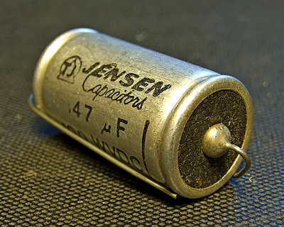

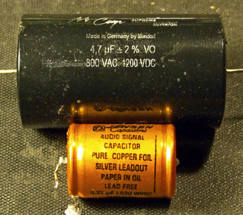

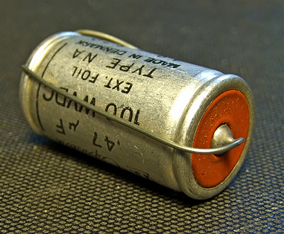

nhj4
Indlæg: 3481
Sendt: 19 Februar 2012 kl. 14:26 | IP-adresse registreret
kanonlyd skrev:
nhj4 skrev:
signaler skal altid gå i den retning der er modsat tæksten som man læser den
Det passer med Audio Note kondensatore, det kunne jo være fint hvis det passede på alle kondensatorer, også dem uden markering og dem af andet fabrikat.
Har du noget uddybende dokumentation?.
Jensen kondensatore har også denne streg, og de gamle var sorte i enderne hvor stregen er og rød i den anen ende, kan ikke smide noget billede ind igen, har oprette ny Cookis
har funet ud af fejlen, der må ikke være komma i navnet på billedet, filnavnet
