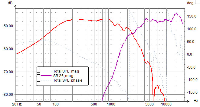

Hvis bassen er den der bidrager til det meste af lyden, er det fordi den er skruet for højt op!
(billede lånt fra nettet)
Det her kunne være en tilfældig højttaler! Hvad for en af disse 2 enheder (diskanten og bassen) spiller højst, og dermed bidrager mest til "lyden"? Jeg håber at vise med dette billede, at de spiller ca lige højt (ca. samme følsomhed) i hver af deres frekvens område. Ellers ville der ikke være nogen sammenhæng i lyden...
Mvh: Martin
At du skriver bas/diskant har samme følsomhed, er en smule misvisende. Den "rå" bas/diskant enhed har 100% ikek samme
følsomhed, hvilket der korrigeres for i delefilteret så det netop kommer til at opføre sig som den kurve du viser.
Ved ikke om det var det du mente, men at sige de har samme følsomhed, skyder jo hele sandheden om højttalere og følsomhed
til jorden.

finlytteren skrev:
Skal prøve at uddybe...
Hvis en lille ht har en diskant og en 5,25" bas-mellemtone, skal diskanten dæmpes et givent antal dB for at passe med lydtrykket fra bas-mellemtonen.
Hvis en stor ht har samme diskant men fx en 6½" skal diskanten dæmpes mindre (lad os sige at 6½'eren spiller 2 dB højere end 5,25'eren)
Hvis der er to 6½" enheder skal diskanten dæmpes endnu mindre, da to enheder giver større lydtryk end en (ca. 3 dB mere)...
Så jo mindre diskanten skal dæmpes, jo hørere er den samlede følsomhed.
Tak! Det var så her, jeg fattede meningen helt, og det giver jo god mening nu
