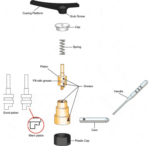

Det lyder som om, at den dæmper/fjeder, som sænker armen kontrolleret, er gået i stykker. Den kan købes som en reservedel på nettet, eller hos en forhandler af Rega produkter.
Jeg har selv skiftet den på min egen arm, og det kræver altså en del fingersnilde, samt specialværktøj. Så hvis du ikke er i besiddelse af begge dele, så vil jeg anbefale, at du får et værksted til at gøre det.

Dels skal du bruge en meget lille umbraconøgle til skruen i stykket (grub screw), som tonearmen hviler på. Som jeg husker det, så er den kun er 1,5-2 mm.
Og til toppen (cap) skal du bruge en spidstang med meget små og spidse kæber, da selve toppen er forsænket ned i armbasen. Rega har helt sikkert selv et specialværktøj.
Men derudover er det bare ud over stepperne, hvis du har fingrene rigtig skruet på... sværere er det ikke. Men i dette tilfælde er det rette værktøj alfa og omega.

Sorry. Jeg kan jo se på tegningen at der skal fedt i.
Laver de noget specielt til det, eller kan man godt bruge noget almindeligt lejefedt?

Stemplet er allerede smurt med det rette fedt, når du modtager den nye lift.

Tjek dog lige dimensionen på unbrakoskruen en ekstra gang. Hvis jeg husker ret, så er det altså en unbrakonøgle med tommemål, der passer bedst til Regaarmen ... den er jo ikke for ingenting britisk! Jeg tror endda målet hedder enten 1/16" eller 3/32", hvilket svarer til hhv. ca. 1,59 mm og ca. 2,38 mm. Hvis det er førstnævnte, så kan du benytte en unbrakonøgle på 1,5 mm, men hvis det er sidstnævnte, så er en unbrakonøgle på 2 mm for lille og en på 2,5 mm er for stor! Men da min er købt for ca. 100 år siden, så kan de have ændret konstruktionen, så den nu benytter metriske mål (ak ja, det britiske emperiums storhed og fald ...).
I stedet for en spidstang kan du også benytte en låseringstang ... det er dog ikke altid standardværktøj i den store værktøjsrodeskuffe ...
Og jeg ville skille den ad, førend jeg brugte penge på en ny lift. Det kan jo tænkes, at fjederen blot er blevet for komprimeret og skal strækkes lidt. Og så har du sparet de (få) penge.

Jeg har målt min lille umbraco-nøgle, og den måler 1,25 mm i tværsnit. Den sidder så en anelse løst i den modsvarende skrue på liften, men det var den der kom nærmest, og den klarer jobbet fint.
Du kan - som det bliver nævnt ovenfor - skille liften ad, inden du køber en ny. Du kan så se om der er tegn på slitage, a la det der vises på tegningen i mit første indlæg. Mit bud er, at liften er slidt ned efter 17 års brug.
