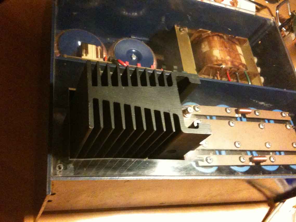

Hej folkens.
Jeg har lige købt nogle monoblokke, som jeg har haft til låns i et par måneder, og har nu undret mig et stykke tid. Der sidder 3
trafoer i hver side, og det har jeg sgu ikke set før. Så hvis der nu var nogen herinde, der havde den fornødne viden, og lysten
til at forklare lidt om princippet, ville jeg da blive glad (og klogere)
Og en anden ting er, at jeg allerede har brændt 2 sikringer af, og har sidenhen fundet ud af at der er proppet forskellige
værdier i de to sider. Der sidder f.eks. 2 stk 3,5A i den ene side og 2 på 5A i den anden (der sidder 3 nær strømforsyning på
hver side). Så hvis er der nogen der har en ku gi mig et hint hvordan man finder de rigtige værdier?
Kan godt smide flere billeder ind hvis det hjælper

Det kan evt. være separat strømforsyning til drivertrin som på the end millenium forstærkeren.
DJ Green
Bruger siden: 21 September 2004
Indlæg: 521
Sendt: 09 Februar 2012 kl. 14:03 | IP-adresse registreret
Kunne tyde på den store E-kerne trafo, er til effekttransistorene kun. Og den ene af ringkerne til driver trin, samt den sidste ringkerne til forforstærker delen, og andre småting.

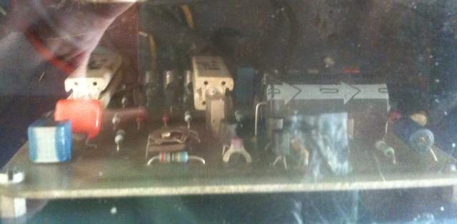

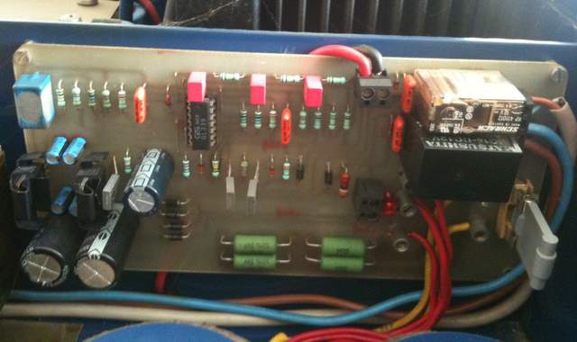

Efter 1 ½ uges sygdom er det endelig blevet tid til lidt flere billeder.
Det store print ser sådan hér ud:
Og så er der et mindre, men det er lidt svært at få et ordentlig billede af det:
Findes der et navn på konstruktions-princippet? Et jeg evt. ku google
Og så var der lige et spørgsmål om watt også.. Er der nogen mulighed for menig-mand at finde ud af hvor meget den kan
levere, eller kræver det avanceret målegrej/elektronik-ingeniør uddannelse?

Du kan få en idé om effekt (Watt) hvis du kender spændingen på de store elektrolytter, den kan måles med et almindeligt multimeter.
Grundformlen er P = U*U/R, P er effekt, U er spænding, og R er modstand. Dette vil give Peak-Peak effekt, divider med kvadratrod 2 for at få RMS effekt. Som modstand bør du bruge højtalerens modstand, 8 eller 4 Ohm. Spændingen bør måles når den spiller så højt som den kan, uden at forvrænge.
For at lave en præcis måling, skal du bruge avanceret udstyr der kan måle forvrængning, da en forstærkers effekt, er den effekt den kan levere, inden forvrængningen når over et vist niveau. Og du skal måle med en rigtig modstand, og ikke et par højtalere.
