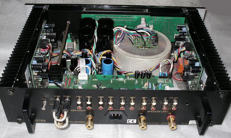

Hvordan sætter jeg en ekstra effektforstærker til denne Restek Challenger, således at jeg kan bruge udgangen terminalerne
på begge forstærkere.
Der er en Main-in og der er en Pre-out og så har den Tape-in og Rec. Resten er normale indgange
Hvis der ikke er bøjler imellem Main-in og Pre-out som på billedet, kommer der ingen lyd igennem.
Så hvor dan får jeg lyd i begge forstærkere??
Må man lave et Rca splitter med 2udgange?
Det skal for god ordens skyld siges at det er 2 identiske forstærkere
Mvh Hans

Det skulle der vel ikke være nogen ben i.
En Y-splitter i PRE OUT, og så et phonokabel over i en ledig indgang eller MAIN IN på den anden forstærker, og
tilsvarende på den her. Der skulle ikke være problemer i den fremgangsmåde. Y-splittere har man da tidligere kunnet
købe som en helt almindelig vare.
venlig hilsen Klogesen.

Det var også den fremgangs måde jeg troede var den korrekte, skulle bare lige være sikker.
Mange tak

problemet er bare, at man mindsker bare modstanden, som for-forstærker delen ser. Og den skal helst ikke under udgangs impedansen.

DET kommer den vist heller ikke, så skal der da et par hundrede ekstra effekttrin på
2 trin på¨den forforstærkerdel er intet problem, det har jeg gjort mange gange på præcis den forstærker.

Lad os nu sige at indgang impedansen på effektforstærker delen var 10k ohm, og udgangsimpedansen på for-forstærker delen er 10k ohm. det går hånd i hånd.
Men når der så er to effekttrin med fx 10k ohm, ja såååh....
Et par hundrede ekstra siger du? Måske skulle du lige tjekke det regnestykke igen, inden du gør grin med nogen.
Ikke helt korrekt, en god tommelfingerregel er, at indgangsimpedancen på udgangsforstærkeren gerne skal være ca 20 gange undgangsimpedancen på forforstærkeren.
Jeg troede faktisk, at det var 25 gange.
Personligt, syntes jeg det går fint med 1:10.
Jeg mente også 1K udgangs impedans. Bemærkede først for lidt siden, at jeg havde skrevet forkert.

Faktisk er der nogen, som mener at forholdet skal være 1:200, hvis man vil sikre det fulde frekvensområdes overførsel.
Er forholdet 1:10, som nævnes ovenfor, kan man hurtigt komme i problemer, og hvis man, som trådstarter ønsker, sætter 2 effektforstærkerer til, vil forholdet være nede på 1:5, hvilket sikkert giver en beskæring i frekvensområdet.
Men al teori til side, så vil det være en god ide, at kigge i forstærkerenes specifikationer, og så ud fra disse afgør, om der kan være nogle problemer. Sandsynligvis vil der ikke være det.

Du er med på at du ikke må kortslutte de 2 forstærker udgange med hinanden ?
De SKAL til hver sin højtaler indgang og kortslutningsbøjlen SKAL fjernes.
