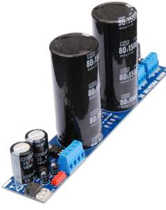

Hej alle sammen.
Kan jeg skifte elektrolytterne i et L.C Audio Predator XE PSU ( http://www.lcaudio.dk/index.php?page=73 ) hvor der sidde 2
stk 15.000uF/80V.
Jeg havde tænkt mig at bruge disse Mundorf istedet ( http://frequence-shop.dk/produkter/46-elektrolytter/309-2200 0-uf-
hc100/ )
Altså kan de bruges som erstatning uden andre modificeringer?
Jeg er godt klar over at det ikke er sikkert at det giver et hørtbart forskel, men så er det i det mindste prøvet!!
Mvh Hans

Elektronisk /elektrisk set er der intet problem.
Men mekanisk set kan der !
Ud fra de viste billeder ser det ud til, at de "nuværende" på printet er af en type, som bliver loddet i. Dem, du gerne vil prøve med, er med skrueterminaler, og de kan ikke loddes.
Diameteren bør du også checke!
MVH, Bo

Det med den fysiske størrelse, er intet problem, for så står forstærkeren bare uden "hat" på, indtil jeg finder ud af om det bliver
bedre. Og hvis, ja så finder jeg et nyt kabinet.
Og det er da heldigvis det mindste problem at lodde de gamle af og lave en "5cm lus" til de nye.
Det skal prøves, og når det bliver gjord Vil der selvfølgelig komme lidt billeder osv.
Mange tak for hjælpen
Mvh Hans
