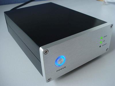

Nyligt hjemkommet fra Kina, købt via ebay.co.uk. Samlet pris med moms+gebyr: 1150 kr.
... Og så lige denne lille fætter til 200 kr, til at klare konvertering fra USB til coax (lydkilden er en bærbar).
Der er USB i den ene ende, coax i den anden. Kræver ikke separat strøm
Specs for DAC:
Finished 2496 (AK4396) CS8416 DAC With Transformer + case
case size:125mm*191mm*52mm
Chip solutions: CS8416+AK4396+5532
Input:coaxial
Output:RCA
This is Fully Finished and tested AK4396 DAC ,Using high quality R-core Transformer
Support 192K/24bit
... Og lyden? Nærmere følger....

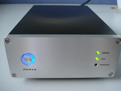

Er det meningen den hele tiden skal lyse i "error"?

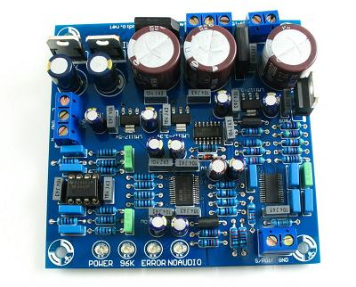

har bygget nogle stykker, både AK 4393 og 4396, men i mine ører lyder Crystals CS4398 altså lige den tak mere varmt, printet kommer også fra kina, og ligner til forveksling i opbygning. Jeg har så droppet analogdelen og kører direkte fra dac´en ind i et par russiske 6N16B-V rør, det spiller helt forrygende. Et par tips, hvis du har lyst til at "modde" den........
De 6 små lytter der sidder omkring dac-chippen+den der sidder øverst til højre i billedet opad ud for spændingsregulatoren skifter du til Sanyo Oscon SEPC 470uF/16 volt, de resterend 3 små lytter til alm. Oscon (de lilla) 15-25uF/16 volt, de 3 store lytter til Frolyt 2200uF/50 volt, alle de små grå 100nF til Wima MKP 470nF/63 volt, det gør pokker til forskel, og der kommer helt vildt meget luft i toppen hvis du skifter til en AD712 i stedet for NE5532.

Jeg skiftede min NE5532 op-amp til en opa827 (dual mono på en browndog)
Og ellers Ja wima og SEPC er guld. Psu delen er det Elna Silmic II der sparker røv. Modstands værdierne omkring op-ampen er forkerte på Ak4396, så hvis man skifter til de rigtige størrelser, bliver der klart mere hul igennem til bassen, og den går dybere. Carbon film er at foretrække.
