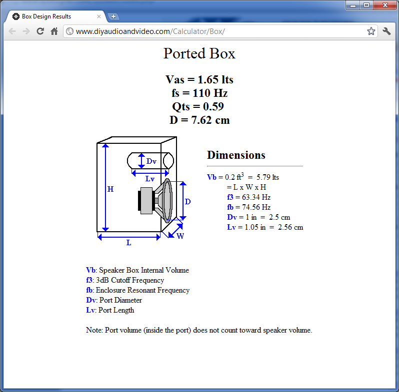

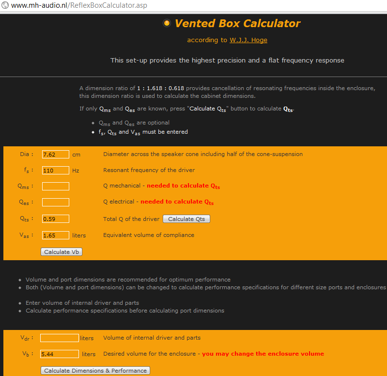

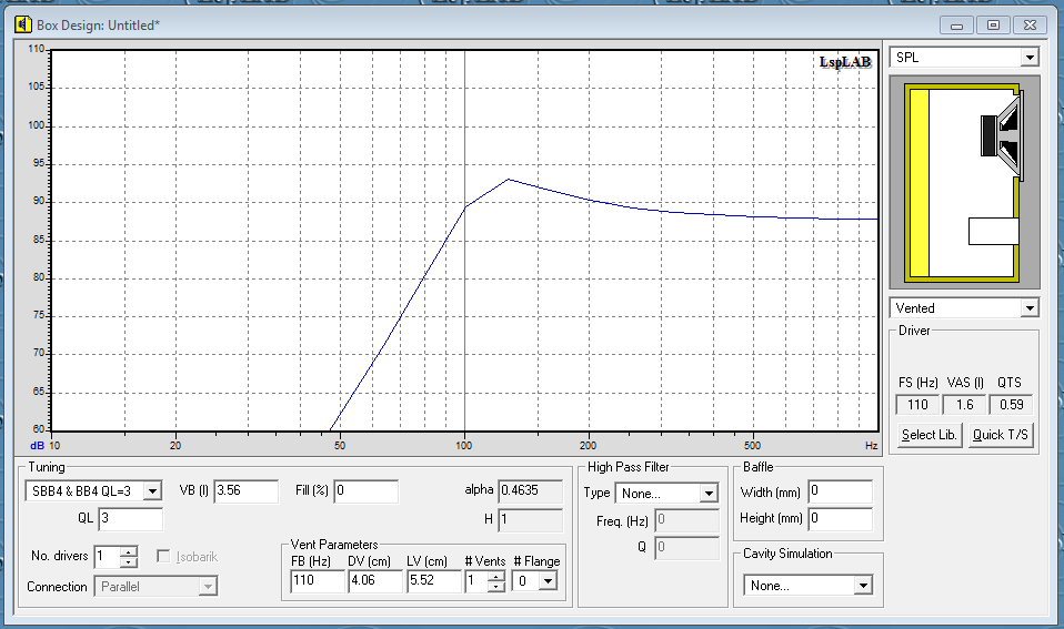

Jeg har desværre problemer med at udregne rumfanget af kabinettet, jeg har prøvet forskellige programmer, både online og
'rigtige' programmer, og får forskellige resultater for kabinettet.
jeg benytter følgende full-range enheder http://www.tb-speaker.com/detail/1208_03/w3-871sc.htm
Planen er at lave en aktiv ipod højttaler med to af disse enheder og én basrefleks. Udregningerne i følgende screenshots er
dog taget for én enhed og basreflex, for at kunne sammenligne
Er der en der kan fortælle mig hvad jeg gør forkert, og eventuelt hvad rumfanget af kabinettet skal være. Planen er at de to
enheder sidder ved siden af hinanden i kabinettet, med basrefleksen imellem.

Jeg har alle parametre for højttaler enhederne i linket jeg skrev i første post. Problemet er, at når jeg indtaster parametrene i
de programmer får jeg forskellige resultater af rumfanget, som det kan ses på de screen shots jeg har taget.
