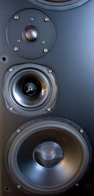

Det kommer an på om det er en mkII udgave du har.Det kan du se evt. på basserne om de har gummi bølge og på diskanten de første mkII havde Audax diskant med fire monterings huller . de sene mkII havde kun 3 monterings huller og diskanten var vist fra vifa.
Det er stadig en meget potent højtaler som alt efter stand kan koste fra 1200 til 1800kr vil jeg mene.

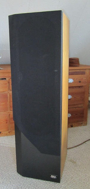

Jeg ved ikke om i kan se dette foto men det er som den ser ud uden frontpladen
hvilken model - teknik er ikke min stærke side, - men det er gode højtaler med en god bas...

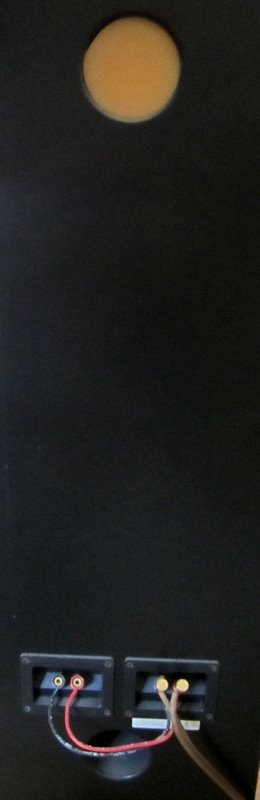

Dali 18 MKI har én basreflexport bagpå - Dali 18 MKII har 2 basreflesporte bagpå
Men at se på dit foto ligner det en MKII

Jeps det er en mkII du har der , det er en rigtig god højtaler der fortjener noget rigtigt godt grej.
så du kan nok godt regne med en pris nær de 2kilo.

Det ligner en Dali 18 mkII. Den første version havde mat grå frontplade, og jeg mener at alle mkII har sortlakeret,
mere glat frontplade, som din ser ud til at have.
Hvis kabel-klemmerne sidder i bunden af højttaleren er det i hvert fald en første udgave. Senere rykkede højttaler-
terminalerne/klemmerne op på bagpanelet, vel en 20cm over gulvhøjde, som man plejer at se på de fleste
højttalere.
Det ligner også gummikanter på basserne, hvilket indikerer mkII.

set bag fra.
Tak for jeres gode hjælp

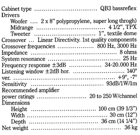

data jeg fandt vedr. disse højtaler..

hej. med en følsomhed på 93 db burde de ikke være så effektkrævende...

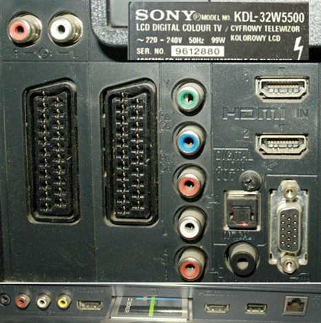

her er fotoet som er sammensat viser vore tilkoblings muligheder .

De 2 øverste RØD & HVID i venstre hjørne er lyd ud til din Denon PMA 1060, men om det er et fast niveau, eller der kan skrues
op og ned på remoten til tv´et ved jeg ikke.
Måske står det i manualen, om ikke andet er det jo bare at prøve

Jeps rigtig nok , de skal til forstærkeren i aux .Så vil det virke.

 Der er både fast niveau og variabel. Ind i menuen under lydindstillinger der skal den stå til højttaler = audio system og udgang = variabel, så kan tv'ets fjernbetjening bruges til at skrue op og ned for volumen. Smart hvis man ikke har fjernbetjening til forstærkeren. I mit tilfælde uundværgeligt, da forstærkeren står i et tilstødende rum og ikke har fjernbetjening.
