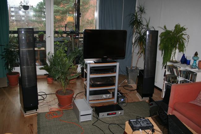

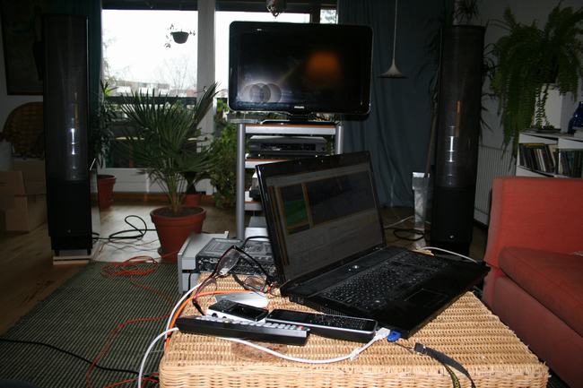

Så fik jeg fint besøg af Robert fra Ground Sound, der havde havde været så venlig at kigge og måle på min  "buldrebas".

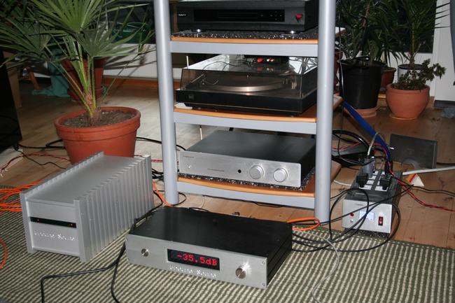

Til demo og måling havde han medbragt digital forforstærker / digitalt delefilter DCN28 og 2-kanals effektforstærker H-Amp-XX dual.
Link til DCN28: http://www.groundsound.com/dcn28.php
Link til lidt kortfattet beskrivelse af power amp:
 http://www.groundsound.com/custom_made.php
DCN28 blev både brugt til lytning og måling, men var også nødvendig for at målesystemet kunne tilsluttes da det ikke kunne tilsluttes til RCA indgangen på det bestående udstyr. Effektforstærkeren er en kraftkarl på minimum 2 x 350W / 8 ohm & 2 x 600W / 4 ohm med en kampvægt på 27kg.
Den medbragte version har balanceret XLR ind og SpeakOn som udgang. Der er indikering af klip og kanal power ON status i displayet. Vi kom aldrig i nærheden af klip !

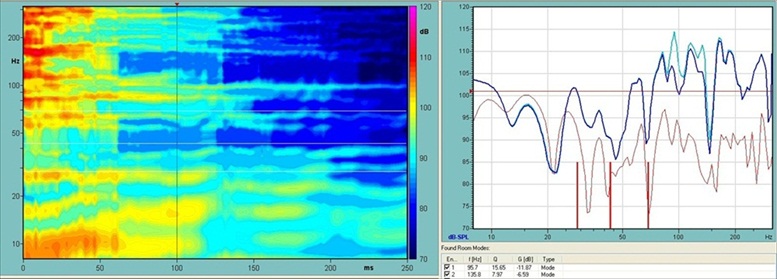

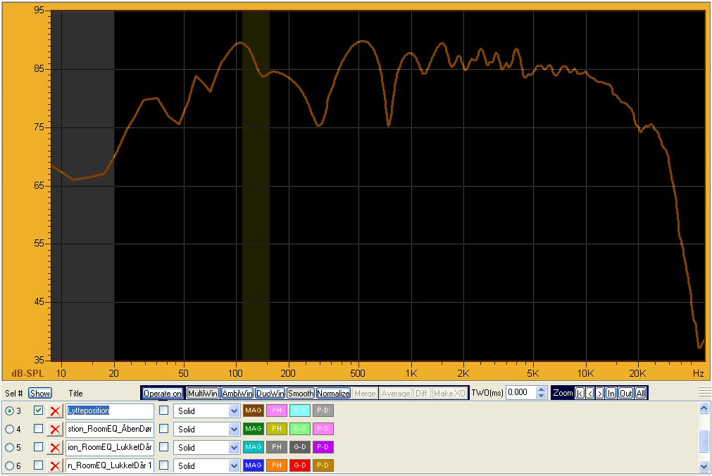

Til måling blev der målt med XOverWizard II advanced, som er inkluderet med DCN28. Endvidere blev der brugt et professionelt RoomMode måle- og analyse-program.
Af hardware blev der benyttet en Behringer kondensator mikrofon ECM8000 og et Edirol (Roland) lydkort med mikrofon forforstærker med Phantom power til kondensatormikrofonen samt diverse kabler og stativ.
På screen dump ses frekvensgangen målt i lytteposition uden rumkorrugering.
På screen dump  MartinLoganESL_RoomModes ses nogle af de fundne Room Modes.

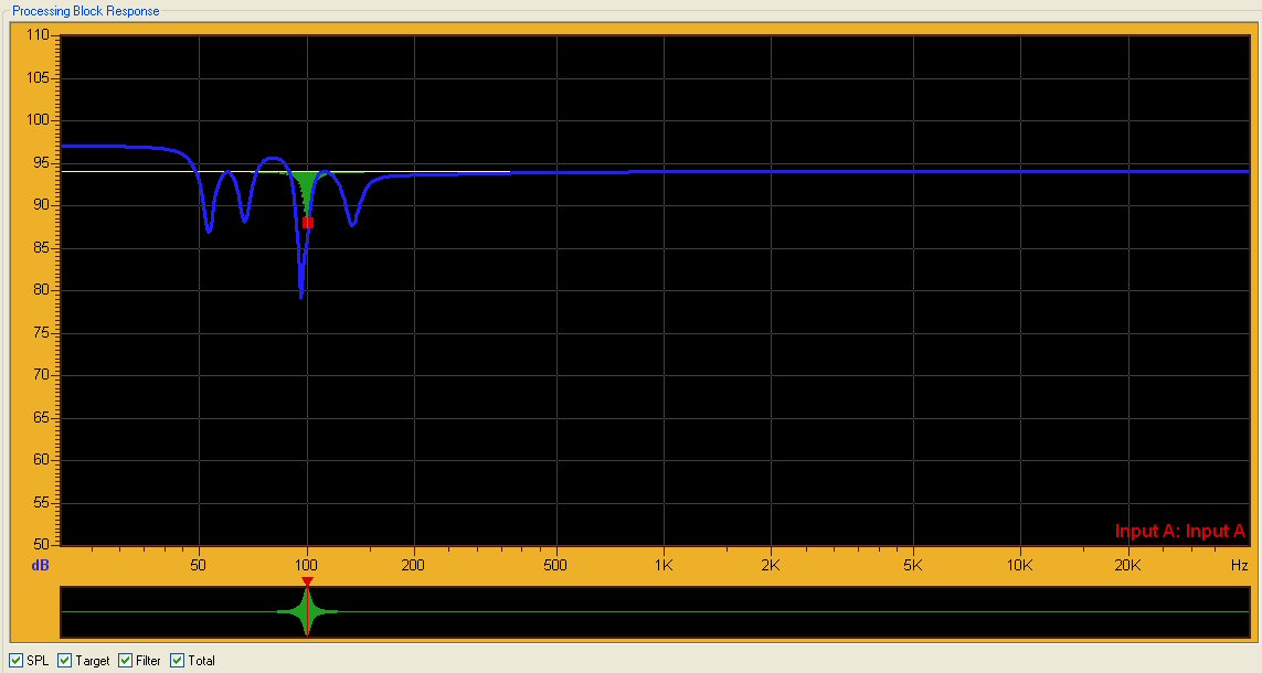

På screen dump MartinLoganESL_XOW_RoomEQ. ses korrigeringen for diverse Room Modes samt tilføjet shelving løft af frekvenserne under 120Hz til kompensering af manglende niveau.
Man kunne måske hævde at der ikke skulle hæves under 50Hz men ESL manglede bestemt niveau der og kunne under mere gunstige forhold have tålt endnu med EQ i det område og sikret med et høj-pass filter for overbelastning af bas enhed.
Dæmpningen af Room Modes var muligt via DCN28’s faciliteter og kunne under lytning slå til og fra via fjernbetjeningen.
Vi fik lyttet på lidt forskellig musik Carl Orff, Usher, Jennifer Warnes, Grace Jones m.fl. Det var klart og tydeligt at med Roberts medbringende udstyr, blev lyden løftet op i en hel anden klasse. Med Roberts amp. kom der en helt anden styr på bunden og sammenholdt med korrigeringen af frekvenserne, oplevede jeg et meget sammenhængende, letfydende, detaljeret og musikalsk lydbillede hvor intet stikker af i helhedsindtrykket.
 Selvom Robert ikke mener at Logan kan spille rock, sluttede vi af med Dire Straits i 24bit, hvor ampen fik lidt ekstra. Desværre tillod tiden og naboerne ikke, at der blev givet fuld gas.
Jeg takker Robert for et hyggeligt og et meget lærerigt besøg.
