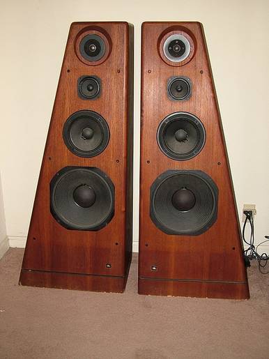

Det ville nok være problematisk, de ser sådan ud:

Jeg vidste nu godt hvordan de så ud, og mit bud var også kun hvis bund/top er den samme. Derfor de valgte smileys. De ville muligvis kunne stå på hovedet ovenpå, men deres store slagkraft/dynamik ville nok få dem til at spille sig selv ned på gulvet. Don't try it at home......or any where.

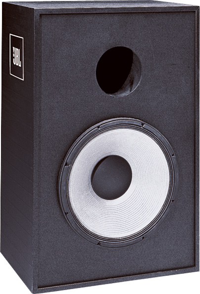

Ja, f.eks sådan én her.

Nej. LE 15a eller LE136a tror jeg vil være et godt valg i et 250 ltr. kabinet.
