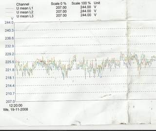

har måske selv fundet problemet.
om dagen når der er strøm nok kører det findt men om aftenen når alle andre også bruger strøm er det at problemet opstår.        Vores strøm svinger meget fra 215v til 230v

Hej Esben
Ring til dit el værk. Det må ikke svinge så meget. Det var også galt på Skovvej ( i samme by som du bor i)
Han ringede og klagede. De fik det ordnet. Så nu ligger han konstant med 230 volt.

Sendt: 06 Januar 2012 kl. 17:40 | IP-adresse registreret
power skrev:
Hej Esben
Power
jeg har haft fat i dem de sagde at det var fint bare det lage mellem 207v og 244v
jeg kan da prøve at snakke med ham på skovvej hvad de har sagt til ham går ud fra det er

Sendt: 06 Januar 2012 kl. 18:20 | IP-adresse registreret
Et produkt i den prisklasse, burde ikke have problemer med varierende spændingssving. For at kunne CE-godkendes, skal den
kunne klare +/-10%.
Hvis ikke den kan klare det, kan du blot gå tilbage til butikken, med krav om at lade handlen gå tilbage, idet produktet ikke
overholder europæisk lovgivning.
