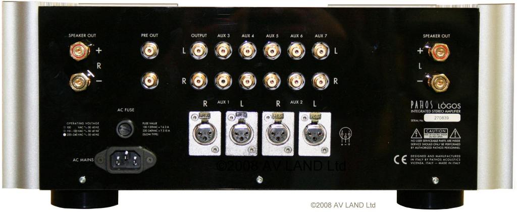

Jeg er den lykkelige ejer at en Pathos Logos rørforstærker. Der er et sæt udgange til en højre og venstre højtaler samt en sub udgang der ikke er forstærket (sub'en har egen forstærker del)
Jeg kunne godt tænke mig at installere højtaler i køkkenet og har to spg:
Kan jeg trække et ekstra sæt højttaler ud af forstærkeren?
Jeg vil gerne kunne slå dem i køkkenet til/fra på en knap, uden et knald i højttalerne.
Måske der findes en "dims" der kan løse ovenstående på en gang?
Håber I har nogen ideer?

Du har ingen sub out på en Pathos Logos. De terminaler som er designeret pre out, er et udgangssignalsignal som følger den indbyggede volumenkontrol. dem kan du snildt bruge til en sub. Eller til det, du er ude i: Det kræver dog en art indgang i den anden ende, f.eks. et sæt aktive højttalere eller en effektdims og derefter et sæt køkkenhøjttalere. Begge løsninger burde medføre, at du kan tænde og slukke  køkkenhøjttalerne uden hverken knald, brum eller andet larm. Fordelen ved aktive højttalere er, at du kan justere volumen i køkkenet (delvist) uafhængigt af volumen i stuen.

Pre out udgangene kan du bruge til aktive køkkenhøjttalere

Kanon, det havde jeg slet ikke tænkt over, så det er bare at trække en ledning til et par aktive højtalere.
Nu er det et Phono stik der er i pre out. Ville i så trække Phono ledninger?

Jeg har lige haft fat i manualen.
Tænkte på om Output I stedet for PREOUTPUT kunne bruges. Så slipper jeg for at splitte Preoutput op i to (til sub+køkken).
Der står i manualen at Output er: RCA Tape output. Hvis de mener et gammeldaws spolebånd, og den linje er med fast udgangsvolumen er den vel fint velegnet til et par aktive højtalere i den anden ende.
Så skal jeg bare bruge 25 meter kabel (puha lyder dyrt) eller måske man kan få noget trådløst???
