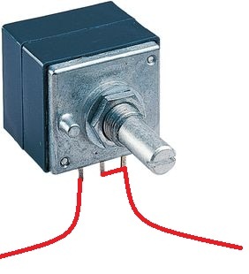

Har et passivt reguleringsled med et 250K volumenpotentimeter med 40 klik men hvor de sidste 6-8 klik regulerer omtrent
det samme som de første 32-34 klik.
Kan man gøre noget ved det eksisterende potentiometer for at glatte reguleringen lidt ud ?
Det skal siges at som det er nu, bruges de første 3/4 dele af de 40 klik slet ikke.
Bruger slet ikke området mellem første klik og ca 25. klik.
Kan man evt sætte en modstand henover det ?
Som det sidder tilsluttet er 2 af de 3 ben kortsluttet, så det sidder bare i serie med signalet.

Det er svært at besvare dit spørgsmål når vi ikke ved, hvordan tingene er koblet sammen.
Potentiometeret kobles normalt op som en spændingsdeler (kræver at du bruger alle 3 ben).
Hvis potentiometeret sidder i serie med indgangen er indgangsimpedansen med til at bestemme hvor meget det dæmper. Så vil det ikke hjælpe med en modstand over potentiometeret. Dæmper du signalet når du drejer med uret eller omvendt?
