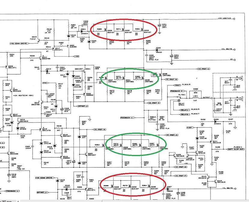

Jeg søger nogle af ovennævnte transistorer til min effektforstærker, da de er gået .
Nogle der ved hvor man kan skaffe dem?
Har prøvet Brinck og el supply (bornholm), de skriver begge tilbage at de ikke produceres mere. Men håber stadig der er en
butik eller privat person der har nogle liggende.
Eller er der nogen der ved om der er lavet en erstatning, eller man kan bruge en anden som erstatning?
Håber i kan og vil hjælpe mig

På diyaudio er der en som anbefaler IRFP350 ( 400V - 16 A - 190W ) som erstatning for BUK437-400B til en NAD 208 forstærker's switch PSU.
De kan købes hos digikey. Måske det var noget?
Venlig hilsen Pink
NAD 208 forstærker's switch PSU.De kan købes hos digikey. Måske det var noget?
Hej Pink
Det er nemlig en NAD 208 hvor der mangler både 3 stk. IRFP350 og 3 stk. BUK437-400B. Og synes også det var mærkeligt at
NAD har sat 2 forskellige slags i, men så kan det jo tyde på at nogle har været skiftet før, som det også er tilfældet med den på
diyaudio.
Hilsen Cesse ;)

Hvorfor man bruger BUK437 i de røde cirkler og IRFP350 i de grønne cirkler, når erstatningen til BUK437 anbefales at være
IRFP350?
Hvorfor har man så ikke brugt IRFP350 hele vejen?
IRFP350?
Kan du svare på det Pink?
