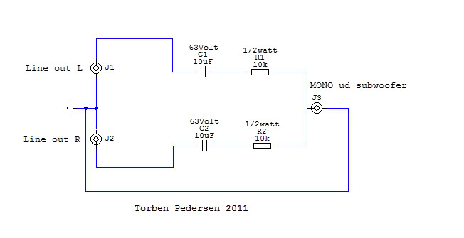

Du kan bruge følgende diagram, så for du et mono signal.
