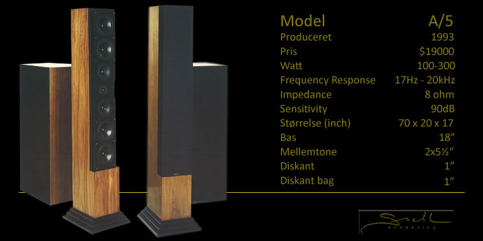

Har du ikke noget i mod at have et mindre sommerhus stående i stuen, kunne Snell Sub 1800 være noget. Kræver dog separat filter/forstærker.
 Ses bag de 150cm høje tårne.

Kan de stadig købes?

Jo, brugt kan de godt fås. Men måske har Snell (Hirezservice) stadig nogen på lager.

 Dem har jeg desværre ikke plads til.Smile Selvbyg har jeg ikke lyst til.Så det skal være en der er samlet.
