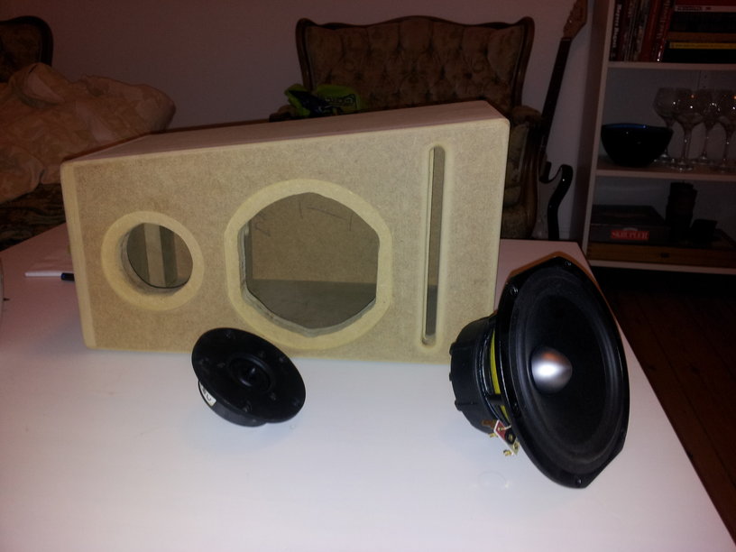

Hej folkens
Jeg er lidt grøn på det her selvbyggeri, og så dog ikke, har trods alt formået at flikke en DTQWT (Troels Gravesen) sammen.
Nu er jeg nået til et punkt i min to-vejs konstruktion der hedder delefilter, som jeg selv skal designe fra bunden.

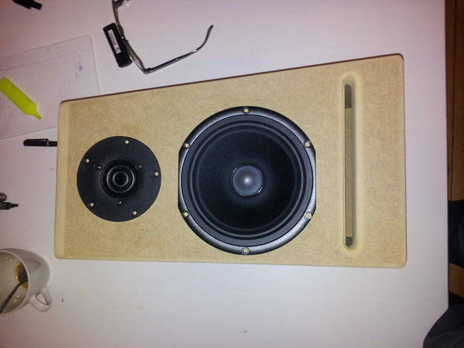

Jeg skal krydse en Seas Excel og en XT25 diskant.
De sidder i en kasse på 7 liter og en port der er tunet til 50 hz.
Men hvilken slags filter skal jeg bruger? Der er jo mange forskellige typer har jeg fundet ud af. Hvad kan i anbefale?
Har brugt Torbens HiFi til at tjekke de forskellige ting ud.
ps regner med at dele ved 2500 hz ca.
på forhånd tak for hjælpen.
Billeder af det omtalte projekt nedenfor:

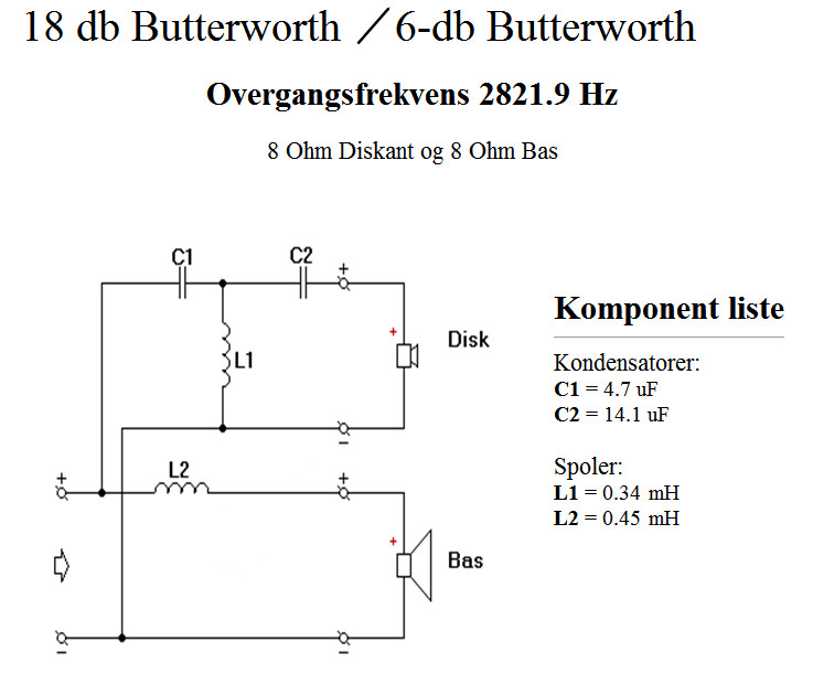

Jeg svæver meget til nedstående asymetriske delefilter som beskytter diskanten med 18 dB/okt og lader bassen rulle af med 6 dB/okt. Helst så jeg et simpelt symetrisk 6 dB/okt, men det er sjældent stejlt nok for diskanten og mange symetriske 12 dB/okt lyder dårligt pga faseproblemer (diskanten bør være i modfase for at få en jævn fasegang).
Dette asymetriske filter har ikke samme faseproblemer og er linært inden for ca 1 dB og så har jeg valgt 2820 Hz som delefrekvens, da det giver standard værdier for kondensatorene (1 kondensator og C2 = 3 kondensatore i parallel ;-) ). Spolerne er også værdier der er til at få, måske skal der pilles to viklinger af en 0,5 mH spole for at nå 0,45 mH, det kan sælger fortælle dig.
Niveau mæssigt aner jeg ikke hvordan de to enheder ligger i forhold til hinanden, måske vil en L-Pad være godt på diskanten. Jeg ville nok også sætte et RC-led over terminalerne på bassen, hvis impedanskurven stiger kraftigt til vejrs, men det mener jeg no ikke at den gør på Excel enhederne - de er kvalitet og godt dæmpet, og dermed er det ikke nødvendigt. Gå efter færrest muligt komponenter!

Så lige datane på bassen. Det kan godt være at delefrekvensen skal ligge lavere end 2820 hz, måske nede omkring 2000 hz med viste filter.

Tak for inputtet.
ja den skal vist ryge ved 2000 istedet :)
bestiller flux testkomponenter hjem og så smider noget kræs i hvis det virker ;)

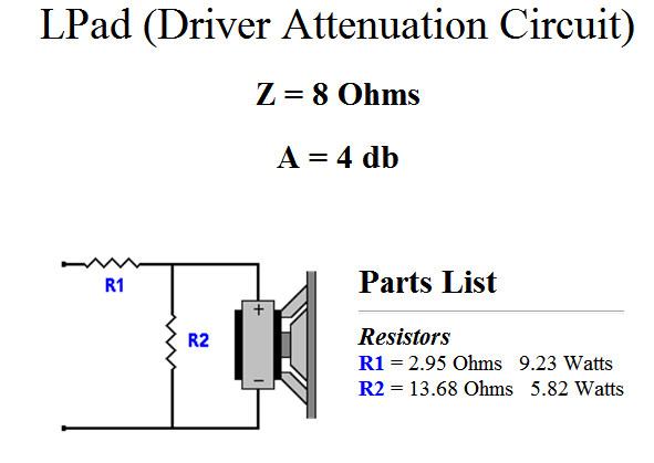

jeg skal som sagt have dæmpet diskanten lidt. ca 4-5db hvor mange ohm skal modstanden ca være på så?

@Ningbo
Hvordan er du kommet frem til det viste filter?
Har du beregnet det med udgangspunkt i teoretisk frekvens- og impedanslineære enheder? Eller har du taget højde for frekvensgang, impedansforløb og bafflestep?
Hvis det første er tilfældet er der ingen grund til at købe gode komponenter for du vil i så fald med usvigelig sikkerhed ramme langt ved siden af en brugbar frekvensgang.
Målinger er absolut nødvendige hvis du ønsker en nogenlunde korrekt gengivelse af signalet og det synes jeg der bliver lagt op til med de gode enheder der er vist.

@Boye og PifPafGiraf
Jeg siger ikke at det skal være det filter, men det er et godt udgangspunkt og jeg har brugt det flere gange. Læser du HiFi4All's indsigtsartikler om højttaler konstruktioner, så vil du finde dette filter nævnt i en konstruktion i afsnit 4 og igen i afsnit 6 vises filtret, endda med grafer.
http://www.hifi4all.dk/content/templates/artikler.asp?articl eid=1740&zoneid=2
http://www.hifi4all.dk/content/templates/artikler.asp?articl eid=1774&zoneid=2  (kik efter en smily)
Det er også et filter der er nemt at ændre, man kan hurtigt pille et par viklinger af bas-spolen og på den måde ændre dens delefrekvens.
Diskantdæmpning:
Som udgangspunkt prøv med 3,3 ohm/10 watt og 15 ohm/5 watt
