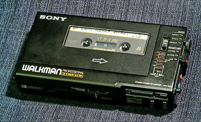

Jeg har købt sådan en dejlig svend på et loppemarked idag - standen er perfekt, med taske, original kasse og kvittering osv.
Desværre udviser den et velkendt problem (kan jeg læse på nettet) - Motoren kører for hurtigt (ca. dobbelt hastighed) og
båndet afspilles med "muse-stemmer". Jeg kan læse, at problemet ofte opstår, hvis man på et tidspunkt er kommet til at fordre
den fra en forkert strømforsyning med forkert spænding. Det smadrer åbenbart hastigheds-kontrollen, og kræver en halv-
omfattende reparation. Nogen der kender til modellen, problematikken og evt. servicemuligheder?

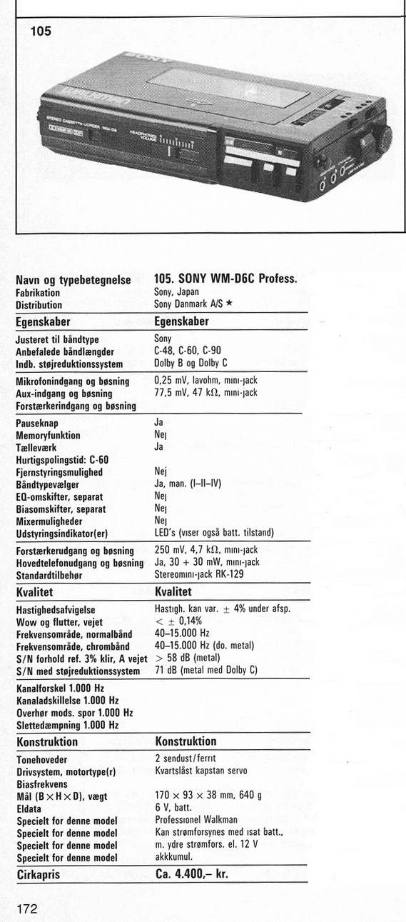

lidt data fra Hi-Fi årbogen 1985
