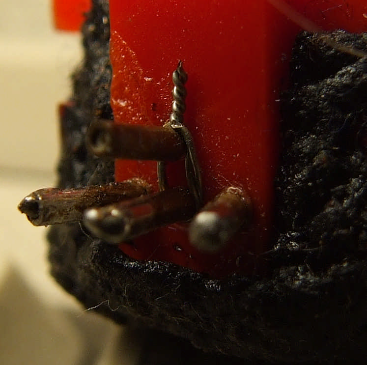

Spiller på en Decca blue, super lyd. Men har en del brum.
Søger erfaring med Decca, nogen som kan hjælpe her.

på min gamle Decca London var der lige sat noget tråd på de to af benene, jeg havde ikke noget brum på den, ved ikke om det er noget du kan buge. jeg lode ledeningerne på den gang jeg ikke gad at teste fler pickuper

Har haft en del Decca. Har lige nu 2 stk. Decca Gold VdH, men de er begge døde! Siger ikke en lyd.
Decca pickuperne er MEGET anderledes. De har ingen nålefane, men et sindrigt system hvor nålen går direkte op i et MI system, holdt på plads af en bronzefjeder og en tynd tråd. Tråden kan ses i bunden.
På et tidspunkt knækker tråden eller fjederen giver efter. Alternativt ryger den en forbindelse internt.
De 2 pinde på bagsiden er stel. Normalt kortsluttes de via den specielle plastic bøjle pickuppen monteres med. Hvis du har loddet på pickuppen er der stor fare for at det interne har "givet op". Enten er spolerne smeltet eller fjederen er blevet slap. Normalt må man ALDRIG lodde på en pickup! Ved nærmere eftersyn ser det ud til at være bøjlen du har loddet på. Det er OK, så længe pickuppen ikke er monteret og det hele ikke smelter ned!
Hvis din Decca brummer (hvad de ofte gør) er den nok moden til udskiftning?

hej igen!
jeg glæmte lige at skrive, at jeg har ikke selv har på monteret denne tråd, den var der fra start af

Jeg har hørt om problemet med Decca'er der brummer, og jeg har også læst en løsning et eller andet sted. Jeg kiggede på www.vinylngine.com og kunne hurtigt finde et par tråde, der omhandlede emnet.
Jeg har selv en London Jubilee (Decca pu'ers navn i dag), på en Rega arm, og jeg har ikke problemer med brum. Men den er meget følsom. F.eks. hører man tydeligere i højtalerne, hvis man forsigtig tapper med fingeren på tonearmen, når London'en er monteret.
